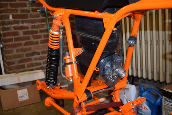

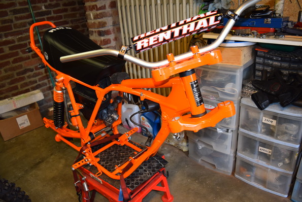

Merci! une autre du remontage, boite à air refaite, carbu refait aussi, silents blocs, quidon Renthall etc...

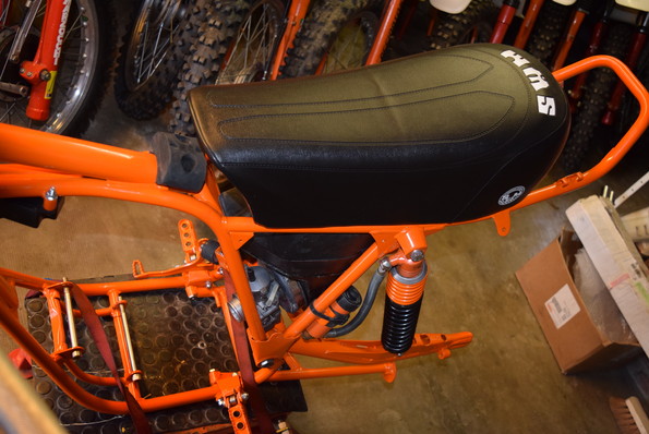

Selle neuve:
Selle neuve:

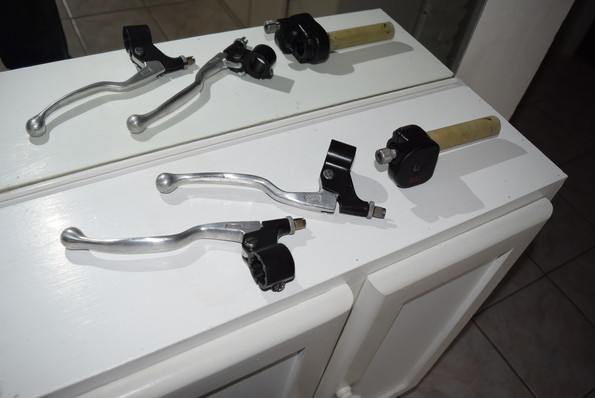

Tirage "enduro" moins rapide que 'cross". Donc plus de degré de rotation pour avoir la pleine ouverture, sur "enduro".THIERRY a écrit :Refection des leviers et poignée de gaz Magura 311 , celle ci est marquée "cross" j'en ai vu d'autres avec le marquage "enduro" je connais pas la différence...
[img_citation]http://www.srcf.fr/forum/img_forum/2015 ... C-0033.JPG[/img_citation]
[img_citation]http://www.srcf.fr/forum/img_forum/2015 ... C-0035.JPG[/img_citation]
J'ai pas les valeurs d'angle en tête. ;/

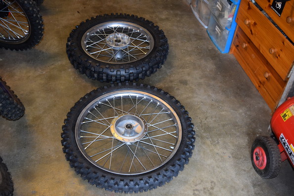

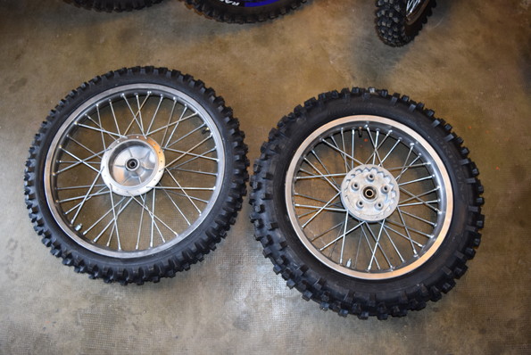

On avance, roues terminées, microbillage zingage, polissage, rayons, chambres à air, gripsters, pneus neufs:

Yesss! j'ai trouvé en essayant ça se monte sur un des bords intérieur de la poignée pour caler la partie tournante dans le bloc. Ca évite à priori le jeu latéral.
