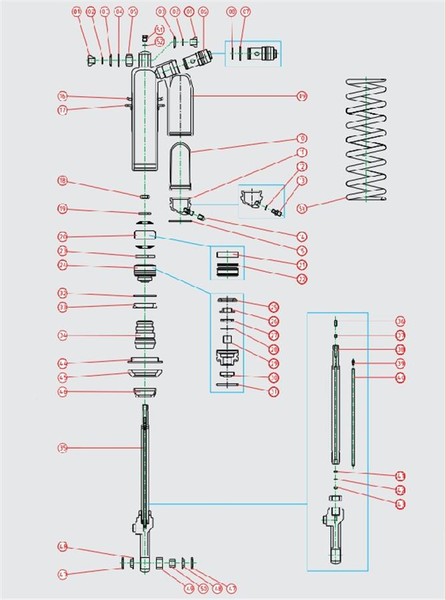

Ce n'est pas une intervention facile. Moi je ne m'y risque pas.
Voilà ce qu'il y a dedans. Et une fois vidangé, il ne doit rester aucune bulle d'air dans l'amortisseur autrement, il ne fonctionnera pas.
Première chose : mesure la longueur de ton ressort monté. Cela te permettra de le remonter avec la même
Déjà, il te faut retirer le ressort. Pour ce faire, il faut le détendre. A cette fin, tu dévisses le contre-écrou situé en haut sur le ressort, puis, tu fais de même avec l'écrou maintenant en pression le ressort. Voilà, le ressort est détendu. Maintenant, tu peux retirer la coupelle sous le ressort. A ce moment, il te reste à glisser le ressort le long de l'amortisseur.
Retire alors les écrou et contre-écrou.
La s'arrête ma connaissance des amortisseurs....
Désolé de ne pouvoir t'aider plus avant. Je te conseille de faire remplacer tes joints par un pro.

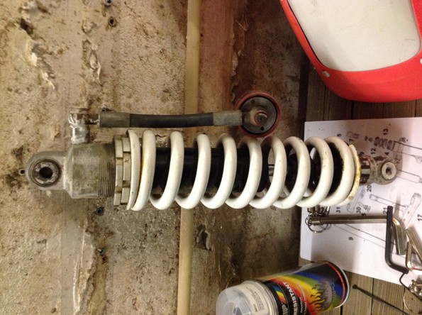

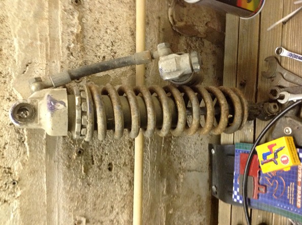

1983 d'origine, avec une coulée.
1985 dans l'état dans lequel je l'ai démonté sur la donneuse, sans savoir s'il est compatible.
