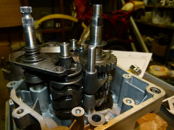

Bon j'ai remonté les arbres et le barillet de sélection.
Pour être sur de pas avoir fait de bêtise dite moi si le positionnement des fourchettes est bon. Voila se que j'ai fait :
J'ai remarqué que le barillet avait 3 rigole de sélection, ce qui me semble logique puisqu'il y a 3 fourchettes.
J'ai positionné la fourchette basse de l'arbre secondaire dans la rigole basse du barillet, la fourchette haute de l'arbre secondaire dans la rigole du haut et la fourchette unique de l'arbre primaire dans la rigole centrale du barillet.
J'ai bon là ?
J'ai bon là ?

bien mettre de la graisse sur la bille afin quelle ne bouge pas
il n y a pas de problème tu places la fourchette qui est seule avec son axe , tu places le barillet puis les 2 fourchettes , puis tu remets l'axe maintenant l'axe des 2 fourchettes, puis le "sélecteur "
attention ne pas oublier les rondelles pour centrer les axes de boite , barillet , sélecteur

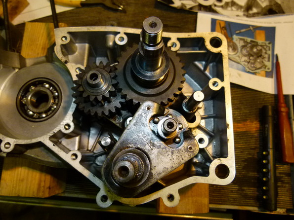

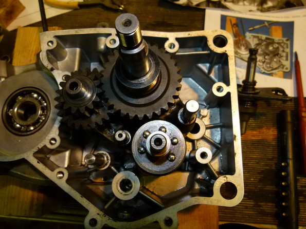

Bonsoir à tous,
Je suis en train de remonter la boite de vitesse et c'est coton
La rmt 29 m'a un peu aider mais j'ai l'impression que la procédure pour le 50 n'est pas tout à fait la même que pour le 125.
Quelqu'un aurait une photo du positionnement du tambour de sélection au point mort ?
J'ai lu que c'était comme ça qu'il devait être lors du remontage des arbres.
merci
merci
