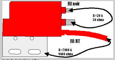

birdy459 a écrit :le problème c'est que pour avoir une idée précise, il faut reprendre tout depuis le début
qu'as tu changer par rapport au départ et pourquoi ?
fais moi le compte rendu depuis la panne , les symptômes avant la panne
.. il est possible que se soit surement ta bobine a ht qui est défectueuse
test le tout
la platine complète
[img_citation]http://www.srcf.fr/forum/img_forum/2017 ... lat-21.PNG[/img_citation]
ensuite la bobine HT
[img_citation]http://www.srcf.fr/forum/img_forum/2017 ... lat-04.PNG[/img_citation]
AS tu les bonnes valeurs sur chaque tets ?
Les valeurs pour le stator.. C est entre fil et masse je suppose... Et le fil noir on fait quoi ? Je ai celui de la TGM à contrôler
