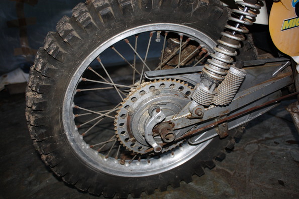

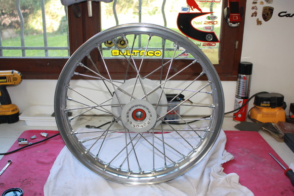

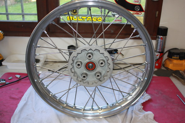

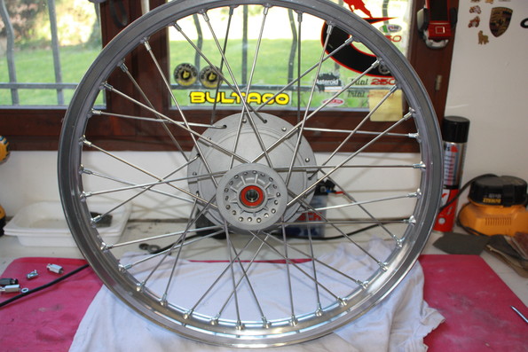

la roue arrière !
c'est quand meme plus beau comme ça !! :clin:
que comme ça ! :mick
au fait est ce quelqu'un pourrai me dire si on peut toujours avoir un pneu enduro metzéler six days en 375x18 ?? le 400x18 touche sur le protège chaine !!

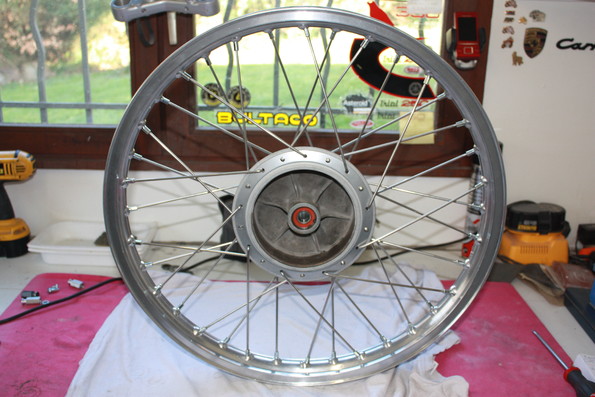

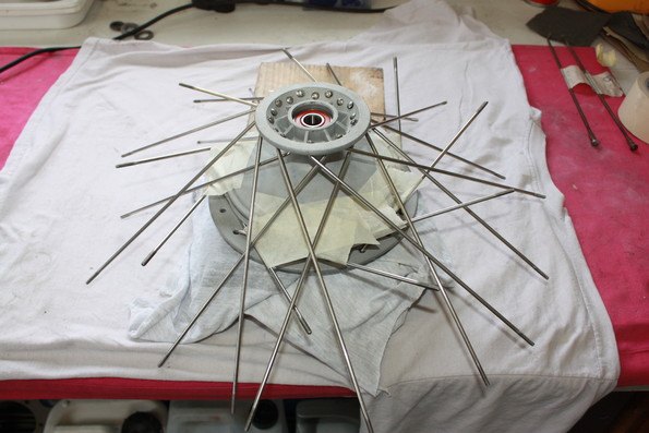

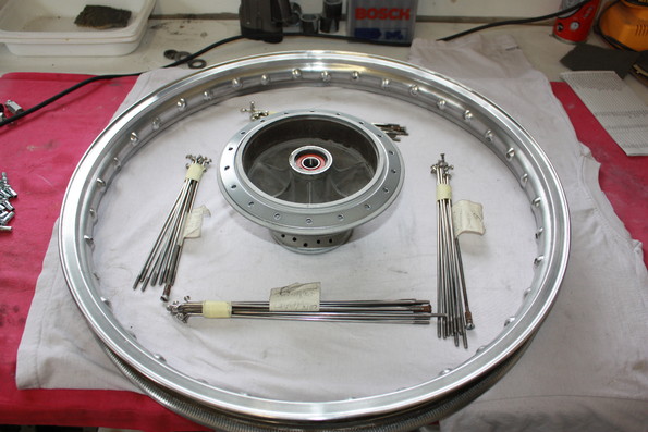

j'ai reçut les rayons nonox !!
c'est un peut la prise de tete pour remonté tous ça sens faire trop de rayures sur les jantes d'origine que j'ai restauré !! :(
pas mal d'heure de passé pour avoir un beau rendu .....
avec les tambours conique et 4 modèle de rayons pour la roue avant c'est plus galère qu'avec les tambours plein !
on croit que ça va pas allé :quoi: et quand tous les rayons sonts pratiquement sérrés :D
et bien c'est pas mal du tout :lol:

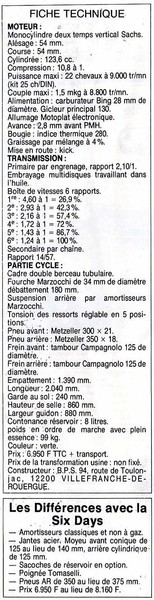

La Super Elan (Moto Journal Juillet 1975) :

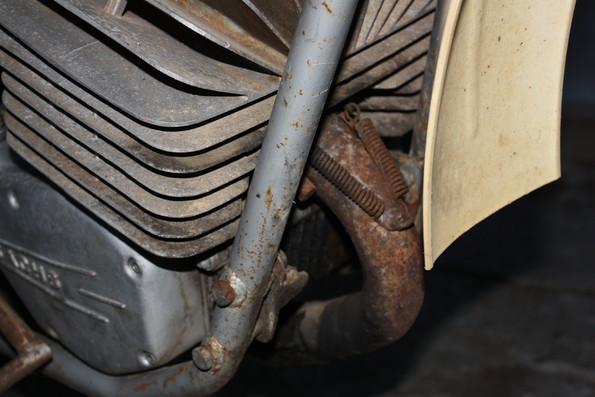

tien une autre coui..e dans le potage !
les fixations moteur av ! sur certaine photos de JMO , les vis ne traverse pas le cadre ??
alors que sur d'autres photos elle les traverse comme sur la mienne !! qu'on vienne pas me dire que c'est par ce que c'est une 175cc :hehe:
le bas moteur sachs est le meme que le 125cc ;/
et c'est le meme cadre ! c'est en fin 76 ou en 77 que le cadre a changé !!

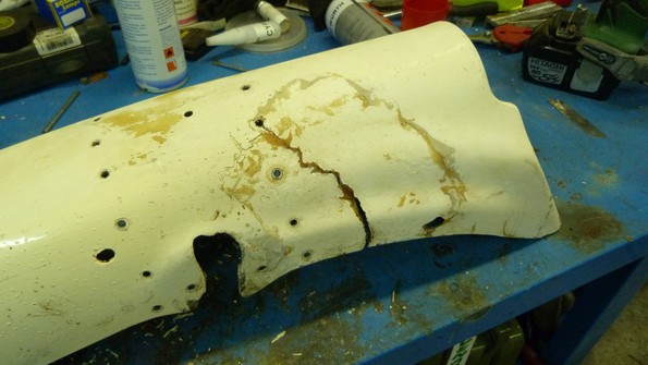

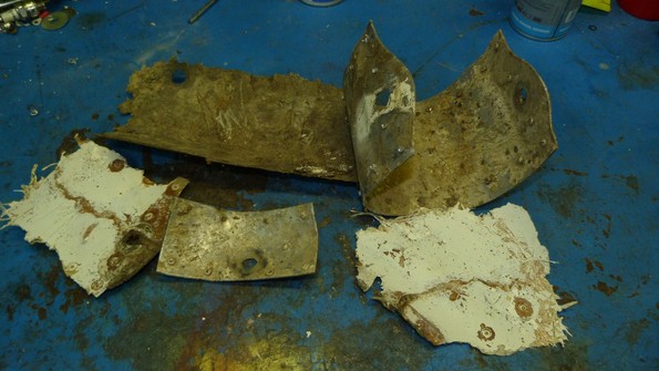

super mon didier ! :clin: on dirait qu'il a pris un coup de fusil de chasse :D
mais ça devrai le faire , je sens que je vais passé pas mal d'heures dessus avant d'en tiré
quelque chose de bien .
il est en polyester d'origine sur la BPS ?? ou en plastique ?
je te téléphone demain ! tu doit dormir a cette heure ;/
dit moi doudou , qu'est ce que ta mit a la poubelle :hehe:
si c'est des BPS ou autres motos ! tu pourrai etre passé par les armes !

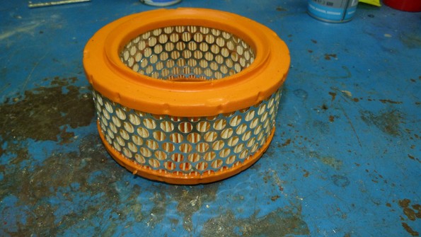

Tiens , mais c'est un filtre a air de Monark ! Autre histoire ......

Quelques photos du garde boue Fredo :

voila une bonne nouvelle :D
je préfère un déjat utilisé !! si tu m'assure que sait bien celui d'origine sait tout bon ! ;/
je le referai en surface et il y aurra plus qua faire un moule !
j'attend les photos ! :clin: :bise:
fredo
fredolo a écrit :tu crois qu'il me le prétrait pour en refaire un moule ??? et en retour il en aurra un gratuit !!
j'aimerai mieux en avoir un moins beau ! question de risque , mais si on ne peut pas en avoir
un autre !!
maintenant avec les produits en silicone pour faire les moules on ne plus rien :clin:
mais il faut que je demande a julien si il utilise ces produits et a combien ça reviendrai pour en refaire ! avant tout :D
et surtout combien de personne en veule !!!

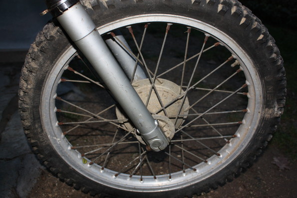

pour le moyeu av en photo de JMO ! c'est pas un de BPS :hehe: en magniésium peut etre ?
et pare rapport au mien en photo , il me semble que le mien est un peut plus renforcé !!
fredo
Fredo j'ai conservé celui qui était sur la moto du frangin , je l'ai ressorti ce matin et après un état des lieux , je pense qu'avec un peu de prépa il pourrait faire un bon moule de réfab' , il est complet mais a été reparé par en dessous avec de la tole fine et des rivets recouvert de Synto, il est en résine et c'est bien celui d'origine . Je te fait des photos ce soir .

Essai Moto Verte des 125 & 175 Super Elan Six Jours février 1975 (encore un pot différent)
