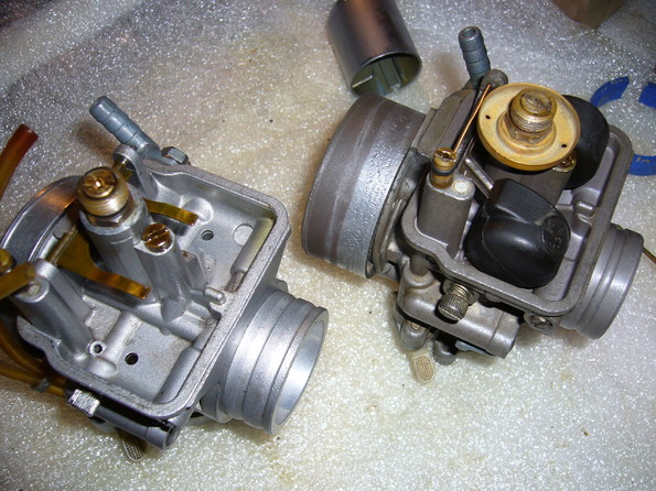

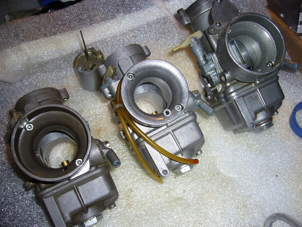

Voilà, je fais un petit update de mon problème moteur: il semble que j'ai à faire à un problème de carburateur malgré tout. J'ai récupéré deux Dellorto 36 entretemps, avec mon 38, ca fait donc trois Dellorto
Après maintes essais, voici le résultat: le moteur tourne avec un des trois, c'est malheureusement ni le 36 ni le 38 d'origine, mais un PHBE36US. Sur tous les carbu, j'ai vérifié, nettoyé, interchangé (si possible) les gicleurs, les flotteurs, les pointeaux, les boiseaux, les chokes.. bref, tout ce qui est possible ou presque. Je ne trouve pas la cause.
Je pourrais bien sûr utiliser tout simplement la Cagiva avec le 36US, mais je péfère un Dellorto d'origine et de toute facon, il faut que je sache pourquoi la moto ne marche pas avec les deux autres.
Quelqu'un a-t-il encore une idée?

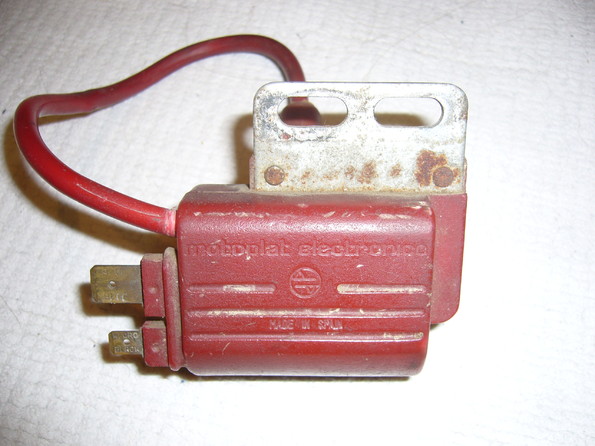

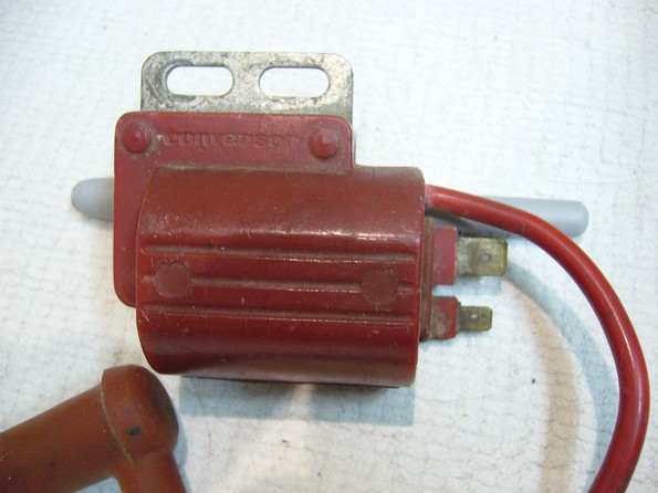

Pour l'instant, j'attends quelques pièces, une bobine Motoplat et un Dellorto 36 qu'un ami m'a prêtés et le manchon d'admission. Avec cet 'arsenal' et des essais au niveau du réglage de l'allumage, je vais faire des nouveaux tests, j'espère ce w.e.

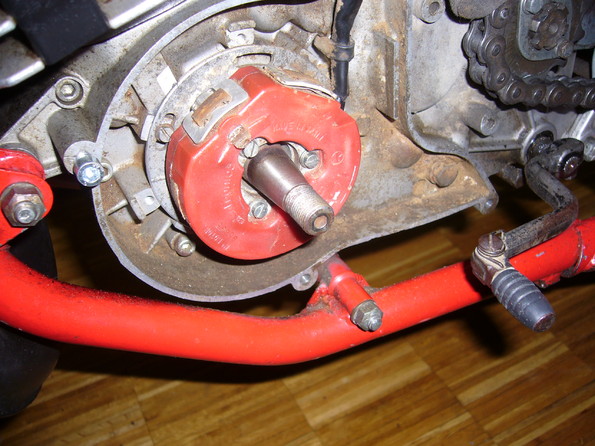

Voici le résultat de l'enquête 'allumage': j'ai réussi à extraire le volant, ainsi j'ai pu contrôler le réglage de l'allumage, il était bien réglé parait-il, 2,5mm du PMH.
Les mesures de l'allumage ont donné les résultats suivants: bleu-noir: 18,4 ohms
bleu-masse(corps stator): 204ohms
noir-masse(corps stator): 220ohms
Ces valeurs sont-elles bonnes?

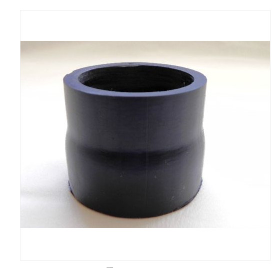

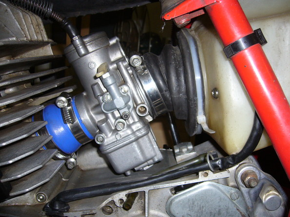

J'ai constaté une chose qui donne à réfléchir aujourd'hui: en démontant mon carbu, j'ai vu que le tube d'admission de mon cylindre forme un bord dans le manchon d'admission en caoutchouc, qui sur ma RX n'est pas une pièce originale, mais une fabrication 'maison'.
Est-ce que cette surface du transfert carbu-cylindre ne devrait pas être tout à fait lisse??

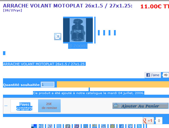

oui , sur et certain ,,
attention a la longeur il faut un long sur la cagiva , l axe resssort de plusd un cm du volant
ce modele presenter ici est trop court meme carracteristiques mais trop court (ktm ou husqvarna )
