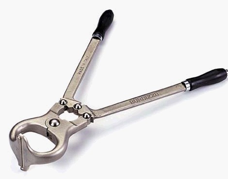

on dirait des ustensiles "SM" tous vos trucs là !!!!
p'tin ça du chat tu en fait une chatte :mick
Y a celle là aussi :)
Mais quand tu la sort,le chat se taille d'une vitesse ....... :D :D

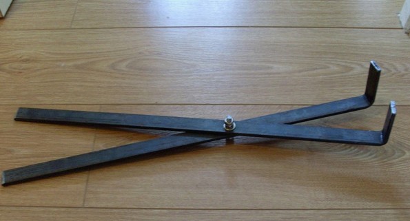

Ben ouais, j'en met un p'tit coup avant de dévisser et puis je tiens la noix avec le démonte filtre.
Mais elle est bien la pince de txp.
la clé a choc tip top !!! :cool: :clin:

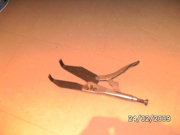

Perso je me suis fabriqué ça:
[img_citation]http://www.srcf.fr/forum/img_forum/2012 ... oie2-1.JPG[/img_citation]
C'est la copie d'un outil existant a la vente et il s'adapte a tout les ø de noix!!
Sinon il y a le disque lisse au bout d'une barre !!!
Ah ben çà, ça m'intéresse bien comme outil. On trouve çà où ?
Un peu partout :)
Va sur Gogole ,image,et tape "pince étau pour noix" :clin:

TXP 51 a écrit :Là t'a pas peur :hein: j'en est des frissons :lol:

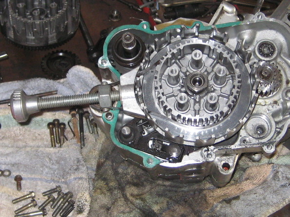

Pour démonter les embrayages, comme je n'ai pas d'outil spécifique à chaque cloche, j'utilise çà. Je trouve que ça fonctionne bien. Il manque juste la cale que je place entre les 2 pièces de l'embrayage afin d'éviter de plier et de casser la partie extérieure.
