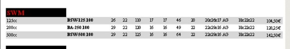

Et mon petit COMAR tu as commandé la bas c'est un kit bielle roulement et tout ????
comar
Messages : 287
Localisation : avallon 89200
Message par comar »
Tout à fait bielle dispo, mais attention seulement pour 125.
Je viens de me faire avoir pour mon 175.
La bielle tape dans les carters !
Je suis en train de voir si je tape dans les carters ?
La bielle fait 3 mm de plus à sa base.
Moteur refait à neuf j'ai les boules!!!!!!!
Messages : 4050
Regarde le lien suivant, bielle à priori dispo. :)
http://www.rectificados-bellavista.com/bielas.html

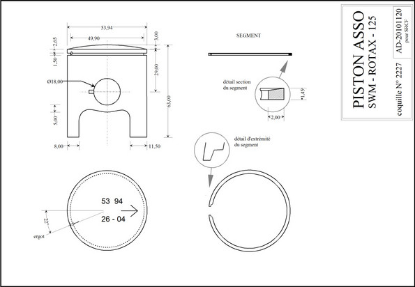

et pour info, les dimensions d'un piston de 125 SWM.

Messages : 3850
Ma bielle entraxe 110
pied 20 axe de 18
tete ? axe 20
largeur tete et pied 15
interieur vilo 21 maneton 46
sur scafuto " rotax " entraxe 110 pied 19 tete 26
la cote D rasamento ?
la cote E et E1 la largeur ?
La derniere cote 49 ou 56 ect la longueur du maneton ?

Le problème, c'est le piston axe de 18 :quoi:
