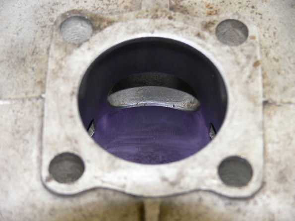

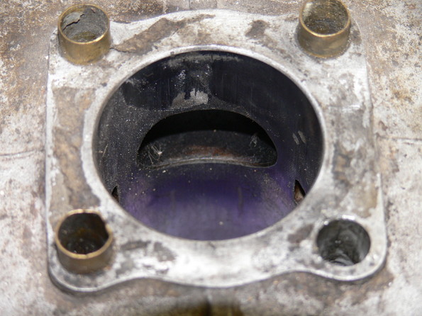

je rajouterais qu'il existe des cylindres avec des boosters a l'échappement et avec des lumieres tres ouvertes; ces cylindres fonctionnent avec un carbu de 36 :hehe:
j'en ai eue dans les mains et je vous garanti que ça dépote grave et la on est plus a 28cv mais plutot a 32 :rolleyes:
voila quand au piston du cross ils ont la jupe coté adm pus courte que les enduros

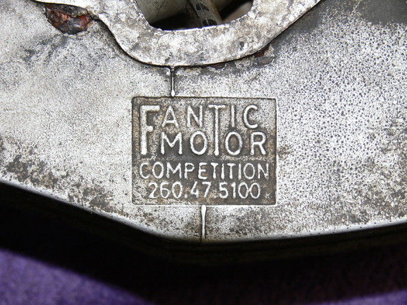

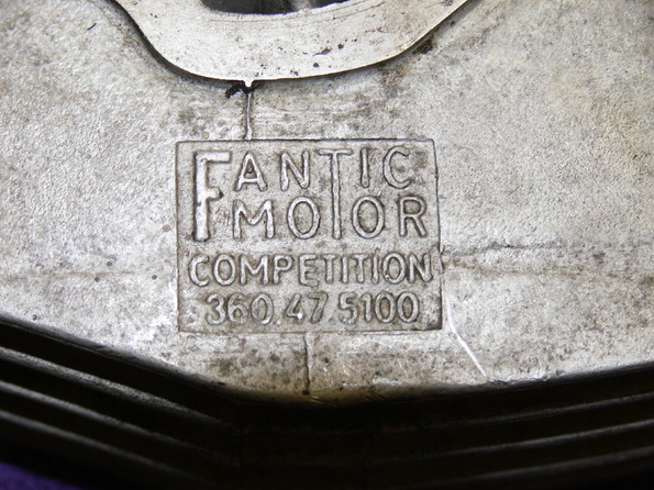

1) Les montages ont été très variables avec le temps, donc les croisements de pièces cross et enduro ont été légion, sur les deux modèles ( RC et CR )
2) tout ce qui a été dit plus haut est bon.
3) Culasse FM360 plus comprimée; dôme différent ; joint torique à la place du cuivre de l'enduro
4) Cylindre : Ils sont taggés 360 ou 260 suivant la provenance.
5) Piston : pas trop d'info pour l'instant, il faudrait avoir les deux modèles dans les mains pour cerner les différences ; Mais ils sont à priori compatibles.
6) Fourche : Il y a eu plusieurs versions. Il faut que je détermine la course exacte de la fourche pour connaitre la contenance en huile ( de la 5 ). Je le rappelle quand j'ai l'info.
7) Pour la boite, c'est le ressort de verrouillage des rapports qui s’avachit avec le temps.

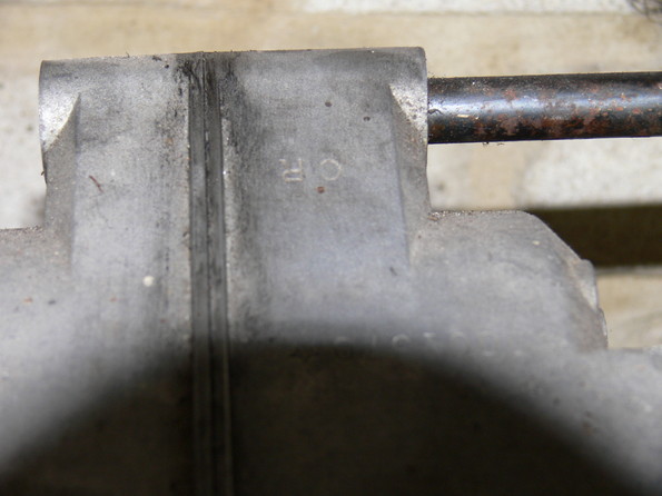

Silencieux : Sortie à 45° => RC ; Sortie horizontale => CR
Voilà ce que j'ai pour l'instant.

les difference que tu annonce sont presque toute juste a part le frein arr qui est le meme ( d 125 pour la cross et l enduro )
la boite de vitesse et aussi differente ( certain pignon sont conique ) et le nombre de dents sont different
la masse d inertie et plus legere sur la cross que l enduro
le rappor secondaire et 12x48 pour la cross et 12x52 pour l enduro
pour le cadre les fixation qui tienne le gb arr sont appartente sur l enduro alors que sur la cross il sont sous la selle
la culasse du cross est differente , joint torique pour la cross , cuivre pour l enduro
la boite a aire et aussi differente ( moin large que l enduro )
