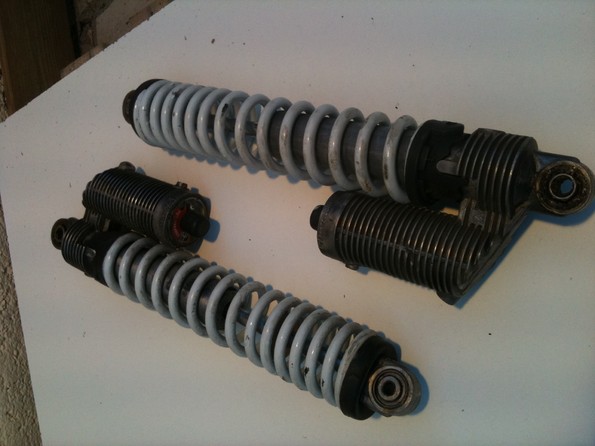

Tes amortos semblent être les bons:
Marzo AG2.
Pour les pièces essaies Ugo en Italie: http://myworld.ebay.it/ugo269/
Normalement leur longueur est de 365 mms.
Pour le piston, je dirais 3 ème côte. Ca va devenir dur de réaléser encore un fois

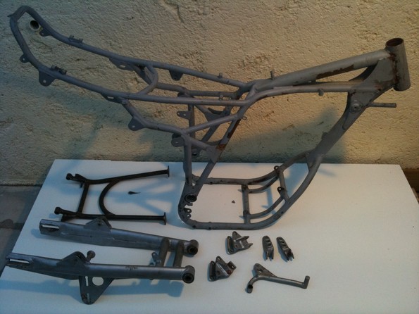

apres démontage du bras, axe usé et filetage hs, jeu de 0.5 mm
amortisseurs à reconditionner (rotules encrages HS) apparament des marzochi AG3 entraxe 370mm, est ce les bons ?

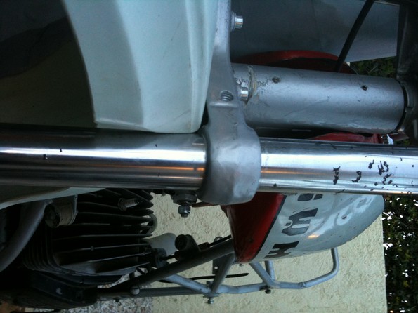

les tubes de fourches sont légèrement piqués (ou plus) entre les tés et plus bas, cela peut il se reprendre et comment ?

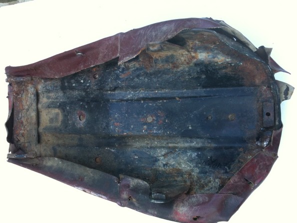

la selle pas mal fatiguée possède un trou fileté à l'arrière pourquoi ?

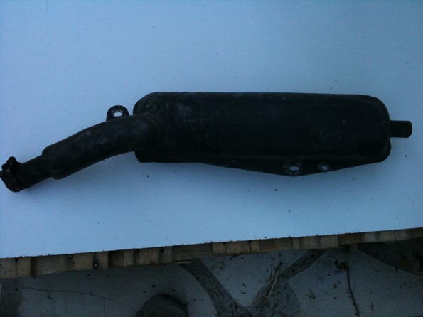

a oui et aussi problème de silencieux, traces de plusieurs réparations, il est cabossé et résone comme des maracas pas bon.

Alors démontage commencé. Mais je vais contrôler le moteur correctement avant son démontage complet.
Je dois apporter le 2 ème cadre (renforcé) et certaines pièces pour décapage et thermolaquage semaine prochaine.
Je pense que la selle est HS. La fourche, les tés, le guidon ont du être peint au bain! du boulot pour décaper. Pour le reservoir il y a peut etre quelqu'un sur béziers, j'attend un signe. bref encore du boulot.
