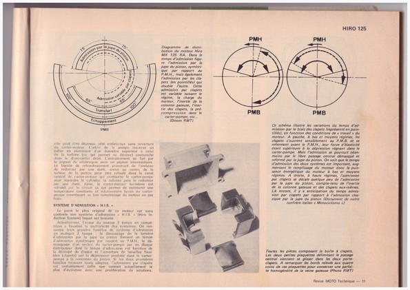

Bah, les clapets suivent le mouvement du flux d'admission. quand il y a dépression dans le bas moteur, ils s'ouvrent et se ferment au moment du reflux. c'est tout l’intérêt des clapets, avoir un diagramme d'admission asymétrique, comme avec un disque rotatif.
Il y a quand même des différences, avec un disque, le diagramme est figé. Avec les clapets, le fonctionnement à bas régime peut être différent du haut régime.

Afin d'illustrer mon propos ou plutôt ma question, voici un diagramme tiré de la RMT qui traite du Hiro 125 cross liquide:
On voit sur le diagramme en haut à gauche un "temps d'admission" en pointillé qui est identifié comme dû aux clapets et qui grosso modo rajouterait environ 105°.
C'est ce genre d'affirmation qui me laisse perplexe. Si je suis les pointillés,ça fait comme un diagramme d'admission asymétrique, un peu comme s'il y avait un disque rotatif. Est-ce que c'est parce que les clapets se comportent différemment à bas et haut régimes?

Si quelqu'un peut éclairer nos lanternes. :clin:

Alors là !! Jamais entendu parler de ça. Vu que la fréquence d'ouverture des lames est de quelques millisecondes , faut être rapide :clin:
Mais bon , on apprend tous les jours
