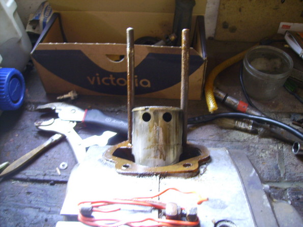

Bon ben je suis de nouveau à l'arrêt. :(
Qui a une astuce pour chasser les goupilles situées dans les carters au niveau des fixations moteur??

Thierry, le piston est pas si mal, mais sur la photo il dégoulinais de dégrippant et rouille mélangé. :hein:
Messages : 27287
Eh be, c'est pas trop tôt! :lol: ;)
Pas terrible le piston..

Aujourd'hui le cylindre c'est rendu! 5 mois de réflexions et d'essais en tous genres. Pascal T m'a bien aidé en me suggerant de bloquer le cylindre et de taper sur les goujons. C'est ce que j'ai fait apres avoir réussi à démonter les 2 goujons arrière. J'ai enfin pu voir la gueule du piston. :)
