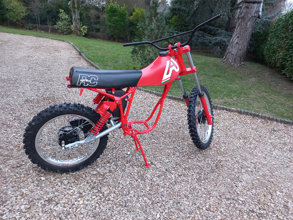

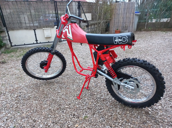

Sympathique cette petite moto ça avance bien !! bravo Thierry :)
Messages : 3849
Certainement des transfuges ( pas des transgenre ) de chez Can am
Ce qui explique ces formes fluides zé arrondies
Elle a déjà sacrément changé de gueule ! Ils étaient bons, les designers de chez Aprilia, tout de même... ;/ ;/
Messages : 27289
Merci pour les encouragements!! ;)
On avance un peu...il reste pas mal de boulot. Ca n'a pas été simple de changer les silentblocs du bras oscillant.

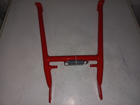

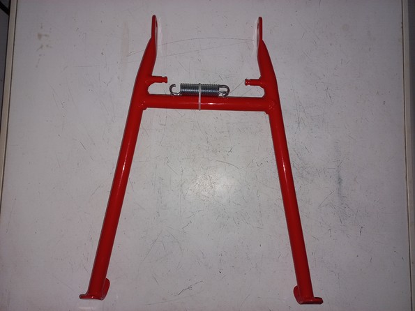

Reçu aujourd'hui de belles pièces, ça avance! :cool:
Une très jolie béquille (manquante) pil poil livrée peinte avec des ressorts neufs, elle est pas belle la vie? Merci Fred pour l'adresse.
Messages : 27289
Ca c'est fait aussi ( peint epox+ zingage) reste ces foutues vis de è pour le porte couronne arriere à commander!

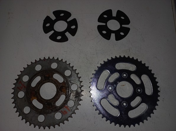

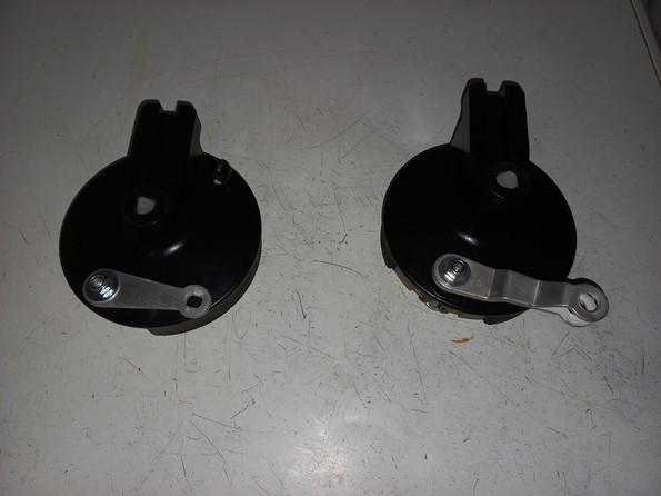

Bon alors je prends laquelle?
Messages : 27289

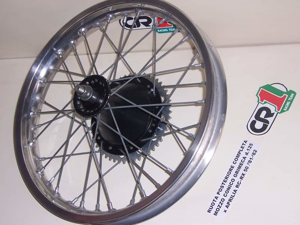

Merci pour le lien. PI ce ne sont pas les mêmes moyeux et le frein se monte de l'autre coté. Ils ont de belles pièces et ils le savent. :clin:
Aussi, attention car les mises à jour du site ne sont pas faites régulièrement et pas mal de pièces ne sont plus disponibles.
ESPADA
Messages : 1780
Localisation : Roanne
Message par ESPADA »

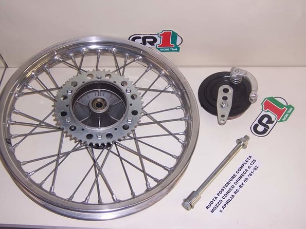

A titre d'informations :
Disponibili in magazzino (100 % nuove, mai montate) 5 ruote posteriori originali (cod. 8208020) per Aprilia RC-RX 50/1981-1982 ma nontate anche su tanti altri enduro 50 dei primi anni '80. Mozzo conico Grimeca d. 125mm. senza parastrappi, corona z.50, cerchio Racing in alluminio WM2-1,85x18". Vendesi ad euro 345,00 cad. + euro 15,00 per spese di spedizione postale in Italia. Chi fosse interessato le può ordinare scrivendo mail a: cr1firenze@tiscali.it
On trouve de tout en Italie ...

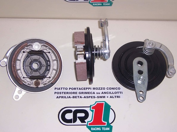

Abbiamo ritrovato in magazzino (100 % nuovi, mai montati) ultimi 3 piatti portaceppi completi per mozzi conici posteriori Grimeca senza parastrappi x trasmissioni finali sul lato sx montati su quasi tutti i 50 cross/enduro anni '70 quali APRILIA (cod. 8225022) - ANCILLOTTI - ASPES - GORI - BETA - SWM e tanti altri equipaggiati con motori Minarelli o F.Morini. Qualche dato tecnico/dimensionale: piatto d. 145 mm. - foro asse ruota d. 15 mm. - ganasce freno d. 125x25. Vendesi ad euro 120,00 cad. + euro 9,00 per spese di spedizione in Italia. Chi li volesse li può ordinare scrivendo mail a: cr1firenze@tiscali.it

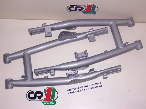

Disponibili in magazzino (100 % nuovi, mai montati) ultimi due pezzi di forcellone oscillante posteriore nudo in acciaio originali (cod. 8232007) su APRILIA RC 50 N - SP/1980>1982 - (non abbiamo disponibilità del forcellone in alluminio cod.8232011) . Vendesi ad euro 110,00 cad + euro 11,00 per spese di spedizione postale in Italia. Chi fosse interessato li può ordinare inviando mail di richiesta a: cr1firenze@tiscali.it
Pour voir les pièces, c'est là : bonne pêche !
