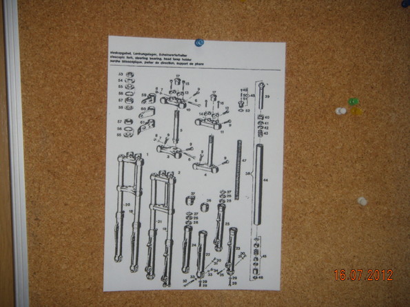

bonjour
voila ce que j'ai trouvé ce week end
desolé,c'etait un imprime écran donc j'ai pas mieux.
merci a thierry cross 6 pour ce document.

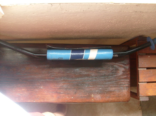

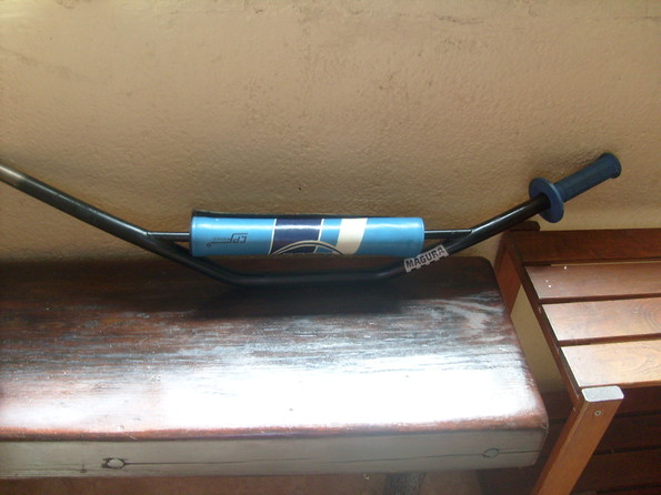

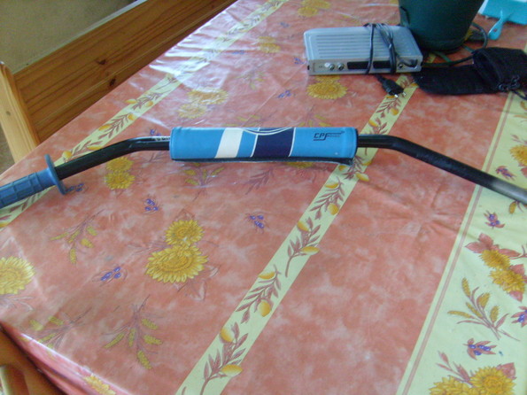

voila !
non je ne le vends pas car c'est celui d'origine de ma moto actuellement enn vente et il ira avec les piéces . par contre je vais le mesurer aux spécificités de "feling" et je te donnerai les références correspondantes tu n'auras qu'a le commander car ils ne sont pas cher du tout .
les cotes:
a=840 mm
b=130mm
c=130mm
d=120mm
e=200mm
a toi de trouver ce qui ce rapproche le plus

bonjour
je viens de lire ton message super riri
je regarde si j'ai encore l'éclaté de la fourche(ce qui est plus que probable)
il faut simplement que je le trouve.....
je regarde cela ce week end

Oui c'est cela , incurvé vers l'arriére et assez bas.
Je vais abuser, :hehe: et il possible de l'avoir sous un autre angle? :D et.... vous n'etez pas vendeur par hasard? ;) :lol: :lol:
En tout cas merci pour cette photo. :)
Amicalement
Richard

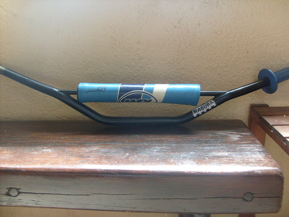

lpz
Messages : 1759
Message par lpz »
voila a quoi ressemble un magura d'époque

désoié pour l'éclaté je ne le trouve pas sur mon disque dur et pas moyen de me rapeler d'où j'avais fait le scan Ah quand on prend de l'age :D
par contre il doit bien y avoir quelqu'un qui la récupéré et pourra te le fournir :)

guidon magura noir, 85 cm de large, et 10cm de déport pour les branches .
lpz
Messages : 1759
Message par lpz »
:D http//: www. fehling.de regarde le site ,tu trouvera ce qu'il te faut
