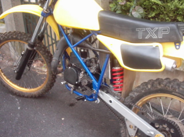

80 Peugeot portal par TXP 51
Les différences d'aprés se que j'ai pu entendre; c'est le psb de 15(txp)17(txe) et la couronne(mais je sais pas en combien,et la quatriéme tire différemment mais le sujet est a aprofondire et sache que nous ne cherchions pas a en savoir plus puisque nous voulions mettre un yam dedans :rolleyes: et que j'ai donné le moteur d'origine :/
Petit démontage du cylindre peug aprés son agonie d'Epernay,la boite a clapet ne tenant plus et maintenue par du fil de fer,avec la prise d'aire le piston a du prendre et bien pas du tout il est nickel,mais aprés se qu'il a pris pendant 6 heures,y a pas de CV mais c'est du costaud :mick
Une petite tof des 3 cylindres,A gauche l'origine, au milieu celui que j'ai attaqué et a droite le kit 100 :
Modifié en dernier par TXP 51 le 15 juin 2011 20:20, modifié 1 fois.
On comprends mieux pourquoi il respire bien :clin:
C'est quoi comme origine celui du milieu ?
C'est le même que celui de gauche :P TXE ou SX8
Exit le peugeot retour de l'yz ,le cylindre est en cote maxi :rolleyes: et apparemment tourne mieux qu'avant ou alors c'est d'avoir roulé avec l'origine qui donne cette impression :P

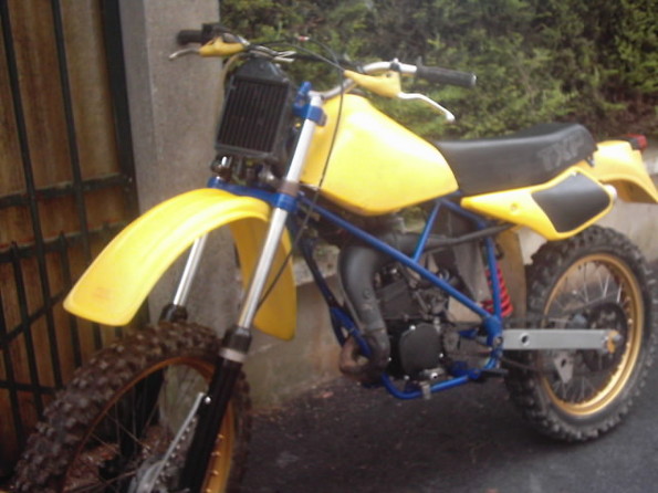

Une petite acquisition qui m'étais devenu indispensable :) ,un chalumeau OA.
J'ai commencé par la transformation d'un pot usine qui n'allait pas sur la PP ;/ ,sa ne sera pas du travail de pro mais je m'en sort pas trop mal :cool: la dernière fois que j'avais soudé au chalumeau remonte au bahut c'est pour dire :rolleyes:
