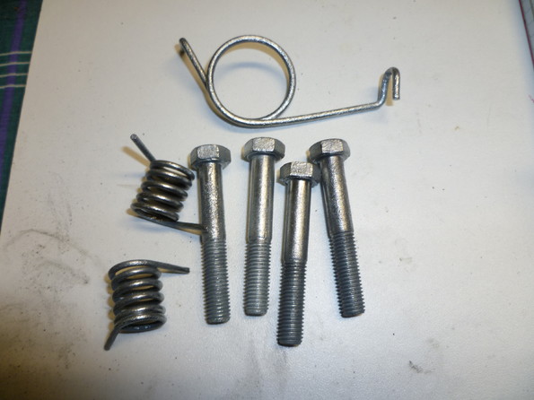

avant mon 1er test sur les vis et ressorts
après 24h00 , j'ai oublié de débrancher ce matin , d'habitude je fais en 2 fois avec un coup de brosse entre les 2
[img_citation]http://img163.imageshack.us/img163/7338/p1000349c.jpg[/img_citation]
à gauche sorties du bain / au milieu après un coup de brosse pour enlever le plus gros/ à droite après décapage avec une brosse montée sur perceuse
[img_citation]http://img31.imageshack.us/img31/804/p1000351n.jpg[/img_citation]
l'aspect est granuleux , le résultat n'est pas régulier
si cela ne va pas , je remets dans l'acide pure et recommence
les vis de droite et gauche, le grand ressort et le petit ressort du bas: une 1h30 avec une puissance mini ( il faut que je fasse mesuré l'ampérage )
les 2 vis au milieu et le petit ressort en haut : 1h30 aussi puis décapage à la brosse et de nouveau 1 h00
bon je chipote car l'ensemble est bien (la macro ne pardonne pas ) et le revêtement tient mais
ce qu'il faut retenir ( enfin c'est mon expérience ) :
- pas de formation de bulles pendant le traitement donc activité chimique douce et lente,
le revêtement est régulier
(c'est pas parce que l'on ne voit rien se passer que l'opération est inerte )
- retirer les pièces quand elle deviennent blanches et non noires comme dit en page 8
- faire un décapage à la brosse et renouveler le trempage, l'état de surface semble s'améliorer en associant plusieurs phases
- la durée ne veut rien dire ! cela dépend de la taille des pièces et de la matière: résistance différente donc se baser sur l'aspect .
mesure de l'ampérage : 0.4 A sur mon installation à l'instant T
en corrigeant mon 1er post , je ne sais pas si tout cela est clair :hein:

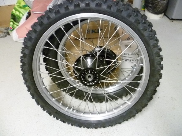

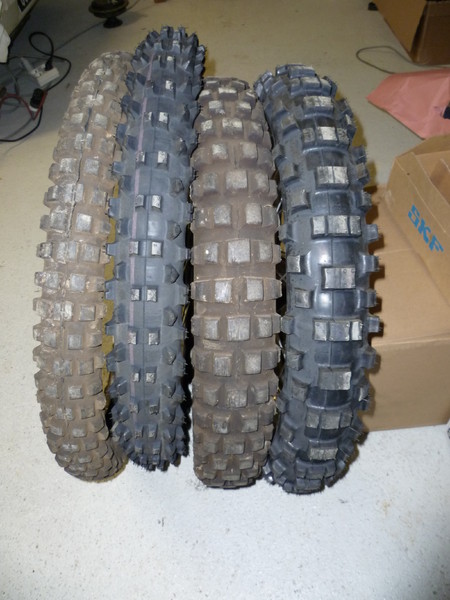

le travail du jour ( mais des autres ... )
roues finies
comparatif Metzeler Six Days de 1980 vs 2010
le profil des nouveaux est plus haut mais cela va le faire
(maj photos)
roues finies
(maj photos)

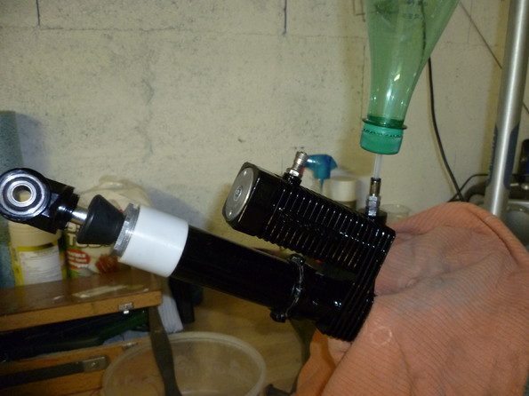

montage du jour à tester demain quand j'aurai l'huile
une vis de 6 percée et taraudée , un raccord automatique pneumatique
le tuyaux remonte un peu dans le réservoir pour garder d'éventuelles impuretées
réservoir coupé en entonnoir : bouteille d'eau
à suivre ...
(maj photo )
à suivre ...
(maj photo )
