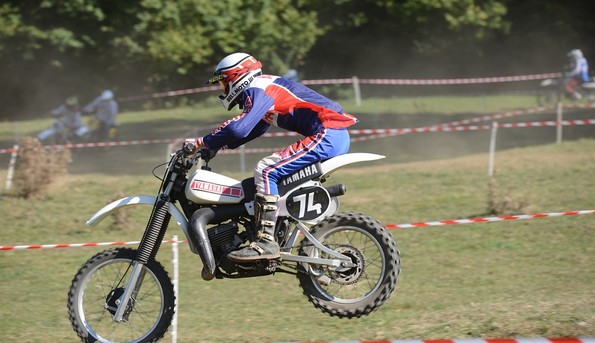

J' ai roulé avec les 125 YZ 79, 1980, mais avec le modèle 83 et son mono cross, se fut la porte ouverte vers la modernité ... :)
Une partie cycle sécurisante , avec laquelle on pouvait envoyer de gros sauts et très stable dans les freinages défoncés ...
D'un seul coup , mes anciennes YZ à cantilever étaient reléguées au rang d' antiquités ... :mick
Aujourd'hui, les ruades du train arrière font parties du charme de rouler avec ces ancienne YZ ....

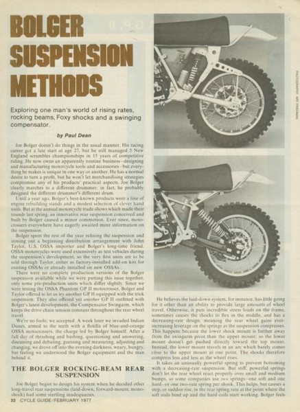

ESPADA a écrit :Juste mon avis sur un produit dont je juge la découverte intéréssante au travers de cet article, mais qui ne doit pas nous amener a penser -a tort - que nous avons raté la découverte du siécle .
Sauf que Joe Bolger à également fait ça :
[img_citation]http://www.srcf.fr/forum/img_forum/2020 ... ho92j4.jpg[/img_citation]
[img_citation]http://www.srcf.fr/forum/img_forum/2020 ... 6o3aj5.jpg[/img_citation]
là, l'article est de Février 1977 , et ses tiges réglables montés sur rotules et amortisseurs Marzocchi enfin à gaz ( !) bref, la totale !
C'est pas mal pour du bricolage... Ou pour un soit disant inconnu qui est reconnu aux states comme l'instigateur des suspensions à géométrie progressive (!)
Que ce soit un article de 77 ne change rien a la ligne directrice de MXA qui éxistait déja à l'époque et avait déja pris ses marques "pro-américaines " . Quant à Bolger il a certainement défriché le sujet c'est incontestable, et cet article que tu as retrouvé en est la preuve ; mais son procédé n'a rien a voir avec celui de Tilkens qui réactualisait la suspension cantilever par ajout d'une sphére citroën sur une CZ lors des premiers essaies avec des pilotes suzuki d'époque .
Suzuki marque avec laquelle il entretenait quelques liens par le biais de Sylvain Geboers et peut-être Roger D mais je n'ai plus l'article pour confirmer mes écrits sur cet épisode intéréssant du développement du cantilever .
Les monochocs des prinçipales marques de l'époque reprennent juste le prinçipe de levier et sont bien différents tout en étant grandement améliorés mais de là a dire que ce sont des copies du systéme bolger il y a un sacré écart que je ne franchirais pas ....

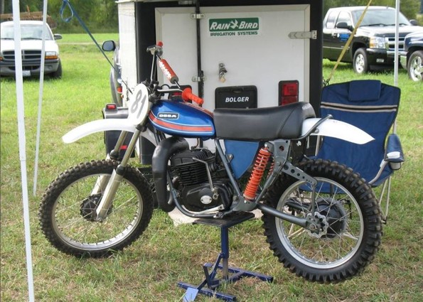

Même les OSSA trial ont bénéficié du kit.

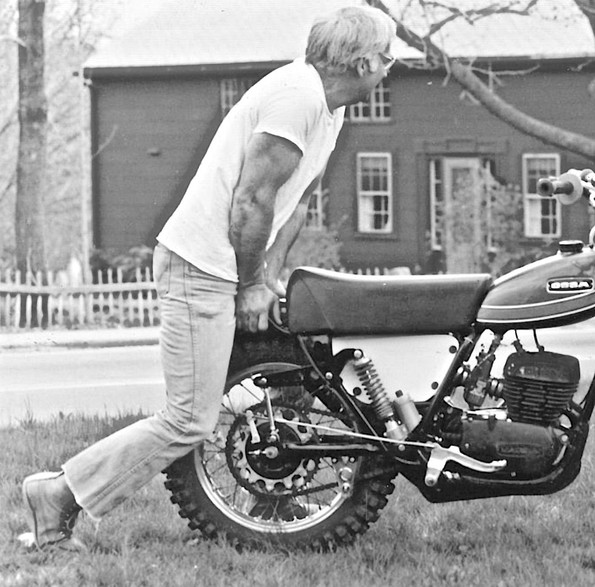

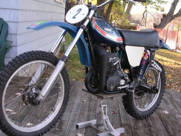

Oui cette OSSA avec son cadre original est connue :
Mais ce n'est pas un cas isolé : peut être une fabrication en série ?
Modifié en dernier par ESPADA le 14 août 2020 14:13, modifié 1 fois.
JEFF
Messages : 521
Message par JEFF »

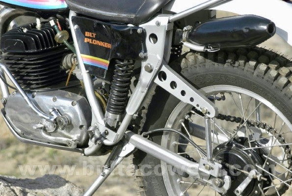

Montage aussi sur OSSA PHANTOM (vu aussi sur TRIAL)
Testé aussi sans suite les tubes de fourches à l’arrière
