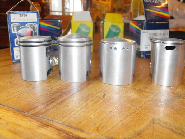

Si il a le bon diamètre, le bon piston est effectivement celui de droite, mono-segment et lumière arrière oblongue, on retrouve le même type de piston en 38.8.
Pour ce qui du carbu, ce sont beaucoup de complications pour rien, et franchement, je ne suis pas certains que d'augmenter le diamètre apporte quoique ce soit, si ce n'est des heures à trouver un réglage convenable.
Je me souviens de mon Fantic Trial 50 et de son carbu de 14/12, ça fonctionnait super bien.
Si quand bien même tu veux changer, tu pourras trouver une pipe disposant d'un angle similaire et d'un passage de 19mm chez Fantic (Caballero et GT) et essayer de monter un PHBG de 17.5, ce sera plus facile pour trouver les pièces de réglage. Il faudra par contre adapter car les diamètres des PHBG ne correspondent pas forcément aux diamètres de nos "anciens" carbu (essayer avant d'acheter)

Le piston pour ton bouilleur c'est celui de droite ;/ pour le carbu il faut effectivement pas du trop gros dans un config trial ,mais sur ce genre de moteur un carbu de mini 19 et 21 max me semble etre le bon compromis ;) Après gicleur et vis de richesse c'est là que ce fera la différence :clin:

qu'est ce qui ce monte comme genre de piston ; bombé ou plat sur le dessus ,un ou deux segments , et ouvragé ou pas coter admission ? :/
ou on peu monter ce qu'on veut mais ça change les performances d'un piston a l'autre ?

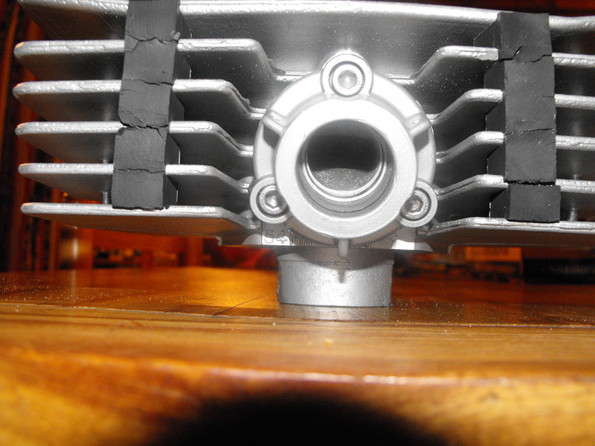

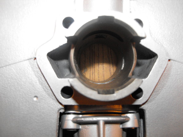

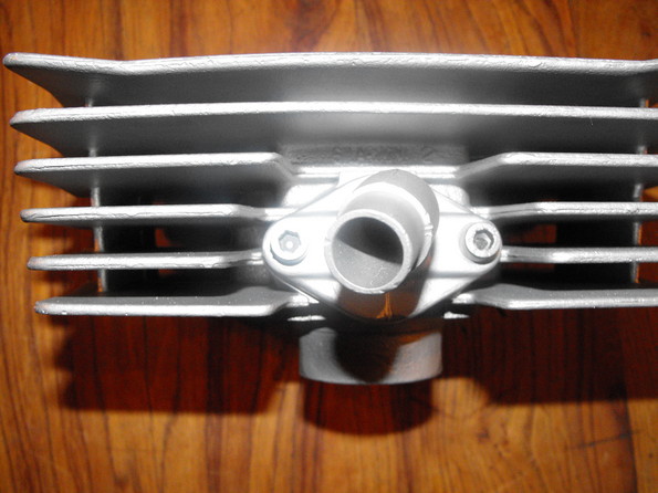

Sympa le course courte ;/ par contre tu as combien en admission ? ta pipe me parrai touti rikiki :mick !! C'était à mon avis le moyen de brider de l'époque :( j'ai eu la même chose sur mon italjet 50cc ,la pipe et le carbu était en 12/14 alors que l'admission du course courte en 26 ;/ et à l'entrée du coude d'échappement une rondelle de bridage :hein:
Voilà que ça avance, c'est chouette, c'est donc effectivement le course courte que tu as en ta possession, le diamètre exact du cylindre doit être de 40.27 mm, et les pistons sont généralement vendus pour du 40.3 qui est également le diamètre des pistons d'origine des Minarelli AM6... Il paraît que ça se monte, je n'ai jamais essayé car les pistons en 40.3 se trouvent régulièrement sur eBay.
Chouette travail en tous cas.

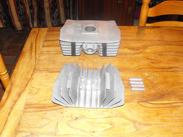

gitane-mais a écrit :Il faut attendre de savoir de quel type de cylindre tu disposes, si c'est un radial "classique" en course 42 à deux (2 segments) ou trois transferts (1 segment) ou du course courte en 40.3mm.
voila j'ai commencé a démonter la petite en vue d'une peinture neuve le moi prochain.
donc Jean François j'ai regardé le cylindre c'est un radial GILARDONI fut de 54mm , d'après le
frangin un course courte et un alésage de 40,2.
alors si j'ai bien lu entre les lignes Jean François il y aurai deux type de motorisations trial
chez minarelli ( pour les 50cc) ?
une en course courte et une en course longue ?
en ce qui concerne la boite il y a marqué sur le carter FANTIC s P6 !!! :mick
et le volant ne me parais pas différent de celui que j'ai sur ma SWM enduro pour une boite trial (allumage DANSI électronique)
la boite vas être démonter pour voir si la pignonerie est celle d'une trial et pour en même temps changer les roulements ,joint , joint spy. :)
voila si ça dit quelque chose a quelqu'un ? ;) :cool:

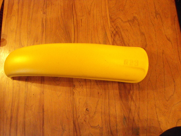

Goaremm a écrit :
Pisse Feu 78 a écrit :et un petit garde-boue avant neuf d'époqua! :P YES !!!! :D
[img_citation]http://www.srcf.fr/forum/img_forum/2010 ... 170002.JPG[/img_citation]
thank you Martin :clin:
Heu :rolleyes: re-coup de moule :lol:
et oui Sylvain ! ;)
