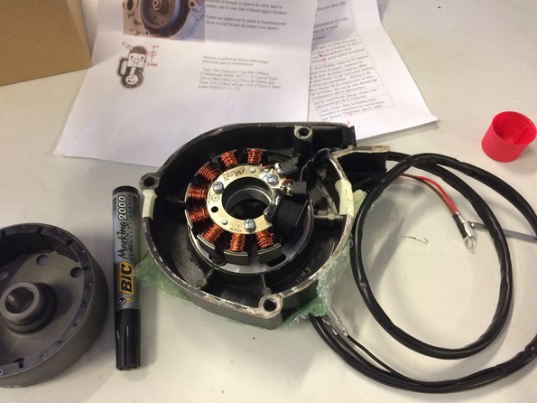

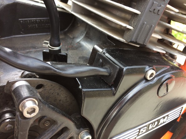

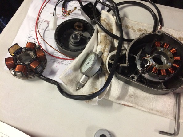

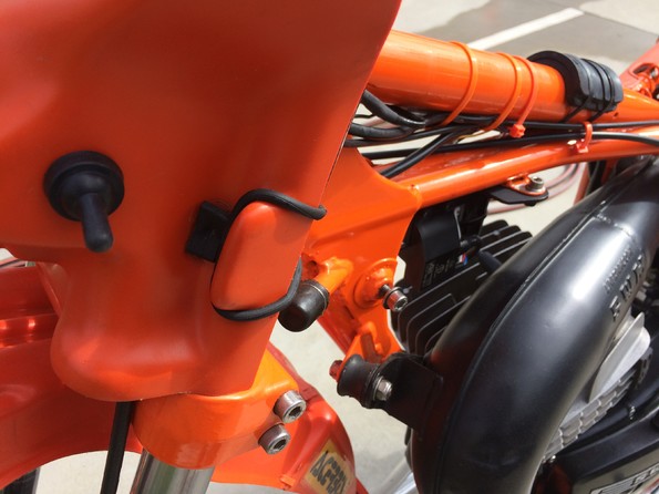

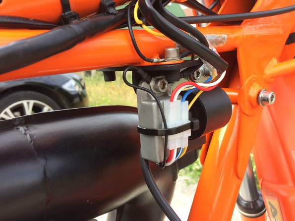

artstransports
Messages : 492
Message par artstransports »
bonjour à tous
quelques photos de l'allumage Kennedy monté sur ma TF3
amitiés pascal

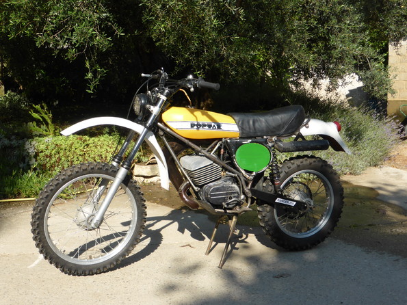

LECUYER a écrit :Bonjour Pierre
Là je comprends mieux tu t’es retrouvé dans une configuration 240 version français mais en diamètre 76 au lieu de 72 donc bielle 125 mm
C’est vrai c’est pas très heureux le coup de disqueuse il était plus simple de couper le maneton avant malheureusement il y a beaucoup de pros qui travaillent comme cela
Salutations
LL
elle etait deja en diametre 74 donc une vraie 250 car elle fait partie des tout première construite avec les moteurs encore marques bombardier ( les moteur des canam qualifer 3) c est pour cela qu il y avait le petit disque rotatif et meme l emplacement de la pompe de graissage sépare
le marquage bombardier malgres qu il ai ete meule reste encore visible
Pierre RK6
Messages : 392
Localisation : Montpellier
Message par Pierre RK6 »
je voulais garder le max de pieces d origine car c est celle de christian bourden
effectivement ça n a pas la vivacite du 250 cross que monter habituellement les freres portal
mais c est un bon gros tracteur avec de grosses reprises meme un rapport au dessus
en revanche ça manque d allonge (tout est relatif quand meme)
birdy459
Messages : 2849
Localisation : tilff belgique
Message par birdy459 »
j' allais faire le même commentaire , la disqueuse , il aurait encore couper que l'axe a la disqueuse ,mais entamer les masses , et ils se disent pros ,quel désastre ,
mais bon c'est fait , comment il se comporte en super carré , c'est plutôt pour les 4t un montage pareil , il doit réguler assez tôt en régime ?
Modifié en dernier par birdy459 le 14 avr. 2020 21:02, modifié 1 fois.
LECUYER
Messages : 712
Message par LECUYER »
Bonjour Pierre
Salutations
LL
Pierre RK6
Messages : 392
exact 57.5x76
c etait la seule solution pour garder mon course courte sur ma portal 77 (a l epoque plus de chemise dispo)
LECUYER
Messages : 712
Pierre je ne comprend pas tu n'as pas un 280 car sur la photo tu as une course courte 57,5
