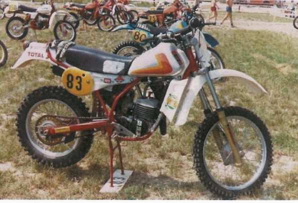

Partir sur un projet sur une photo ou deux d'une bréle, voila qui me séduit !! :bise:
(je connais.... :lol:)
On va suivre, tu as la pression !! :cool:
Même si la marque ne m'intéresse pas vraiment, une construction, çà, c'est intéressant, sauf que, sans photo du but à atteindre, je ne voyais pas bien... je suppose que c'est çà...
[img_citation]http://www.leguidevert.com/_lgv/img_for ... 5358_1.jpg[/img_citation]
trouvé làhttps://www.leguidevert.com/viewtopic.php?id=65053&p=1
trouvé là https://www.swm-moto.net/en/history/23-history-12.html

Chouette projet 😜
Par contre il me semble que les bas moteur sont différents, embiellage plus gros sur le kart car base de 84, à vérifier 😉
Wahou le projet !!!! :bise: :bise: :bise:

Voilà, c’est parti. Ça fait un moment que ça me trottait dans la tête. J’ai rassemblé les bouts qui traînaient pour faire une réplique de la moto espagnole.
Un cadre de 82, un radiateur de rm 82, un bras oscillant tôle, un jeu de roue, 2 moteurs (un 126 d’Aprilia et un air de kart) pour en faire un, une fourche de can am avec une colonne de SWM et d’autres babioles sorties du stock de pièces, ca devrait le faire.
Je commence à monter pour voir comment ça se présente et ce qui me manque.
Le pot et la boîte à air seront à mon avis les plus gros casse tête.
