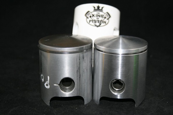

Edit: En recherchant l'origine de l'image de mon post précédent, je viens de tombé sur le modèle de la regolarita .... donc du fameux piston à l'origine du post :quoi: :lol: :lol:
Le lien : https://www.thekingofpiston.com/collect ... 1225690148
Modifié en dernier par Ducatof125 le 09 déc. 2021 03:45, modifié 1 fois.
