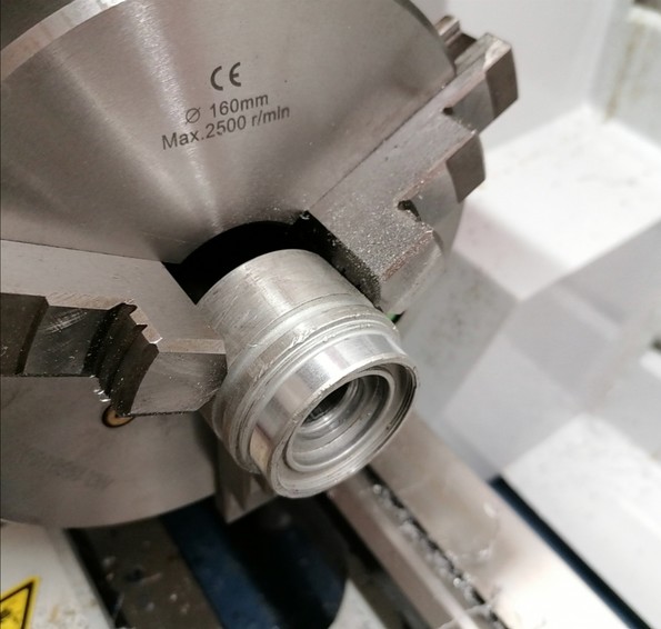

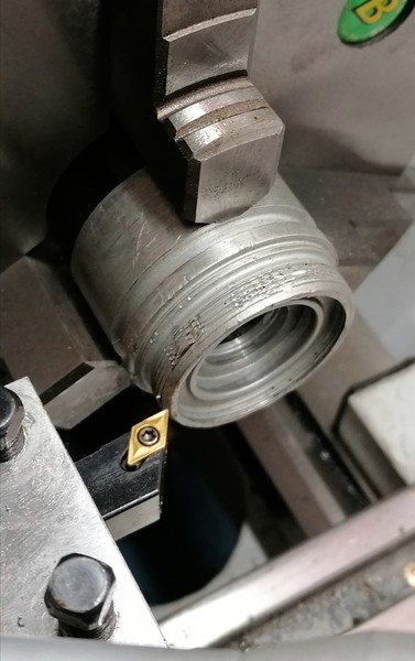

J'ai investi dans un tour enfin, j'ai pu modifier mon boîtier joint car le filetage était HS. J'ai modifié le système du coup je dois faire un couvercle de corps d'amorto monté serré mais il me faut trouver du barreau d'alu, sinon j'essaierai dans du PE, ça fera le taf :clin:
Quelqu'un pourrait me renseigner sur le type d'huile à utiliser pour ce De Carbon corp en acier SVP ??

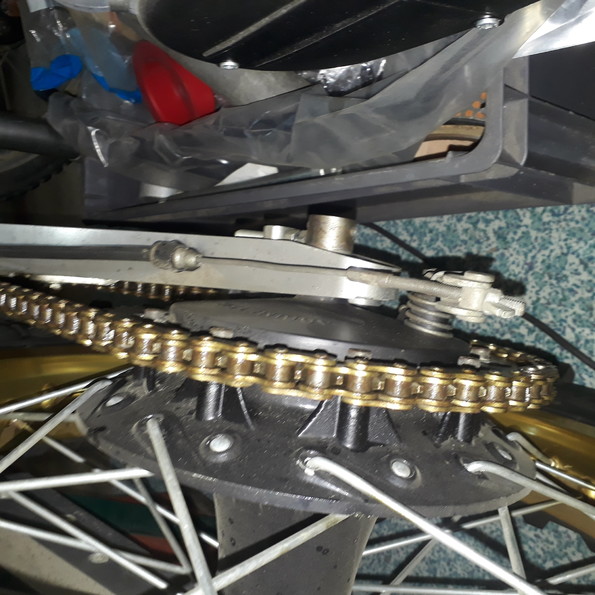

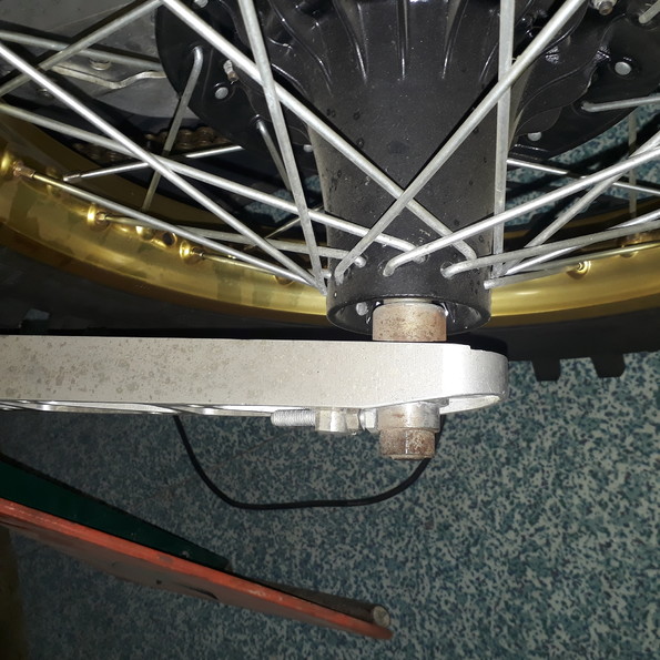

Swoum_55 a écrit :Ce qui devrait te guider , c'est l'alignement de la chaine, pignon de sdb et couronne doivent être sur la meme ligne,
Il existe des lasers speciaux dédiés à cela,
Bien vu ;) je vais vérifier avec une grande règle

Merci pour les photos Gilles, je vois que le flasque de frein est plaqué directement sur le BO, ça me surprend mais ça fait du sens pour l'alignement de la chaîne, mon entretoise doit aller de l'autre coté...
Anthony
gilles27
Messages : 460
Message par gilles27 »
D origine c est comme ca
Je ne peux pas te donner les dimensions car ça n est pas sur ma moto
