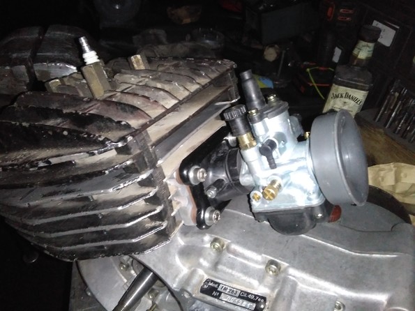

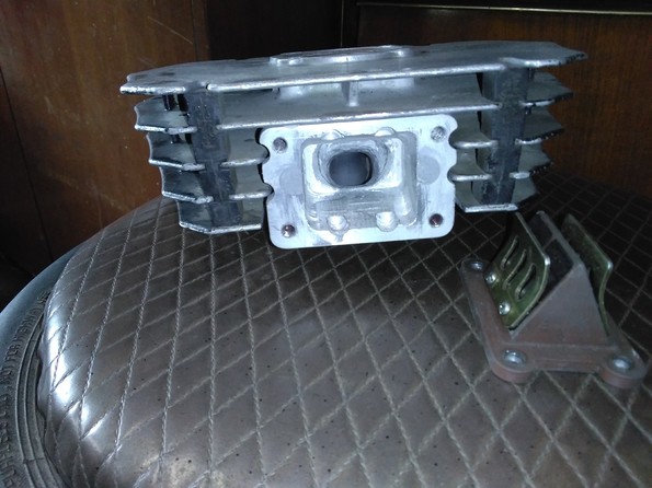

Carbu reçu ,mais je me suis trompé sur la pipe :rolleyes:il fallait prendre pour du mina AM6... Légère différence d entraxe...j ai reçu les spi de vilo également, montage bientôt..ensuite ce sera la partie cycle ;)Image

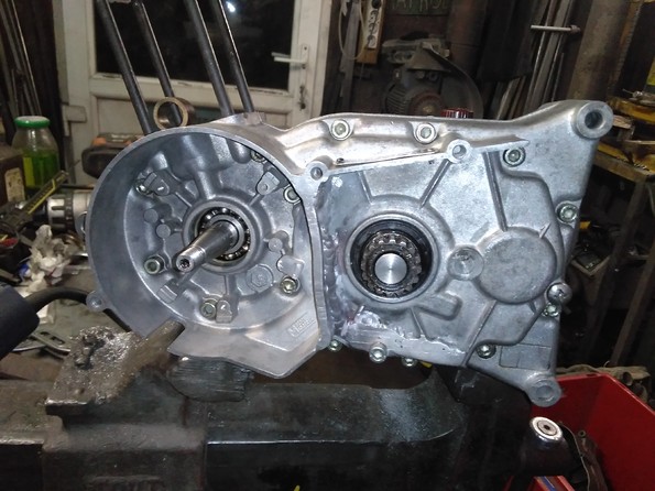

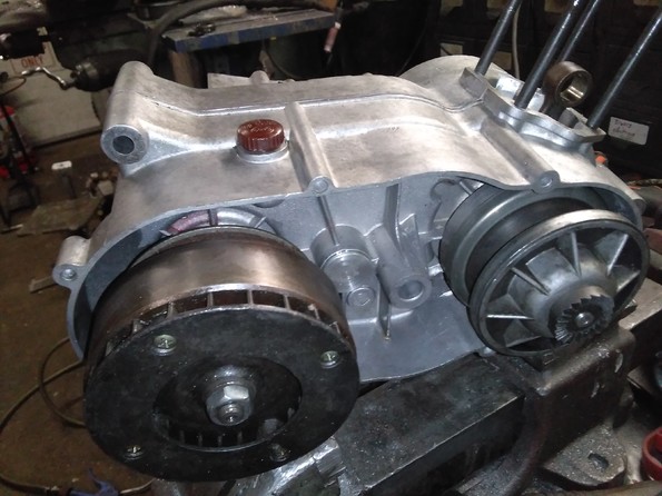

Le bas moteur est remonté mais là logistique laisse à désirer chez le yakboy :P pas de joints spi de vilo...pas grave ils se montent de l extérieur...l axe "vélo" est en partie supprimer et une extrémité du carter bouché... ça fait un spi en moins ....le ressort de débrayage de l axe secondaire a été remplacé par une entretoise en alu pour éviter les problèmesImageImageImage

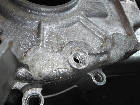

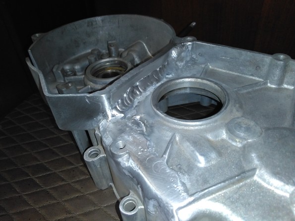

Oui ,j ai mis un peu (trop) de cordons de soudure :hein:Image

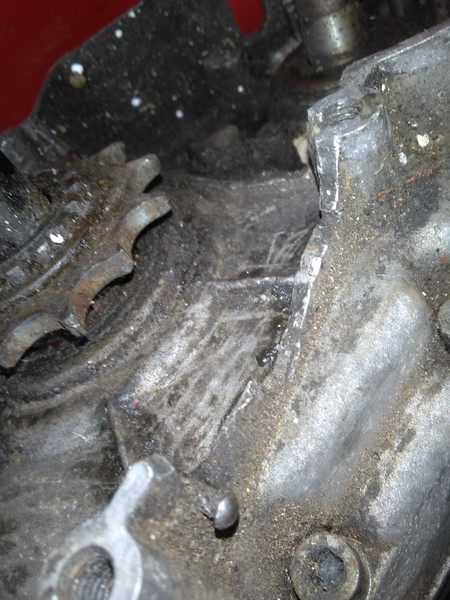

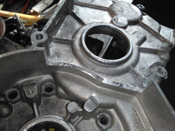

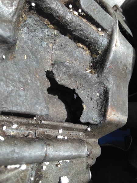

De la soudure pour refaire le carter et remplacer la pâte...les deux moteurs sont abîmés certainement a la suite d un déraillement de chaîne :( Image Image Image

Image. Finalement vu l état de ce carter,je vais garder ceux a ressouder

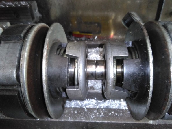

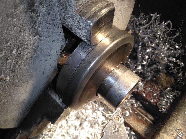

Image Image. J ai réduis les butées de guidage et la longueur du moyeu...selon la vitesse de rotation on risque d avoir la centrifugation du ressort ,avec la force centrifuge les spores du ressort sont expulsés vers l extérieur ce qui fait que ça réduit sa poussée...mais là il est guidé par les bagues extérieure...malin chez mina

Pour le cylindre fabrication d une boîte à clapets et mise en place d une cale de 1,5 + joints entre 0,2 et 0,4 selon les diagrammes que j obtiendrai... environ 122/125 pour les transferts et je pense mettre 180/182 a l échappement... Et impossible de mettre des photos :( le copier/coller marche pas avec mon téléphone

Pour le vario primaire il y a moyen de gagner en plage en réduisant la bague centrale en longueur et pour le secondaire en réduisant les branches de guidage au dessus du ressort ...photos quand je reussirai a utiliser le truc :hein:
