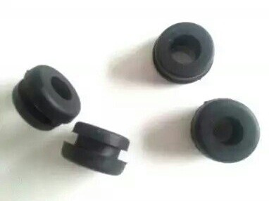

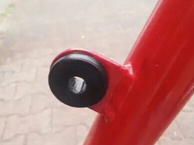

Pour monter l'échappement, j'ai découvert par hasard que les caoutchoucs du boîtier montent d'une Harley Road King. Ils peuvent être achetés à bas prix à Ebay en Chine.

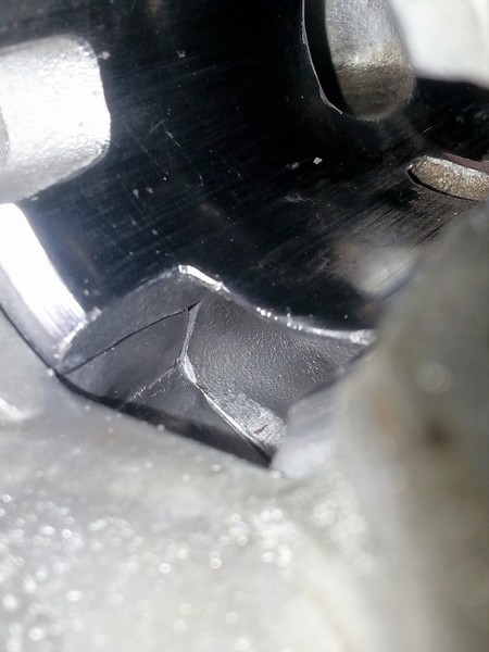

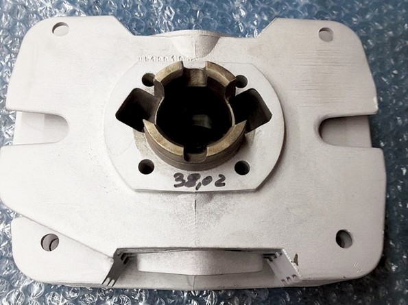

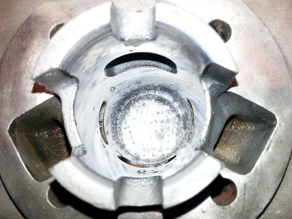

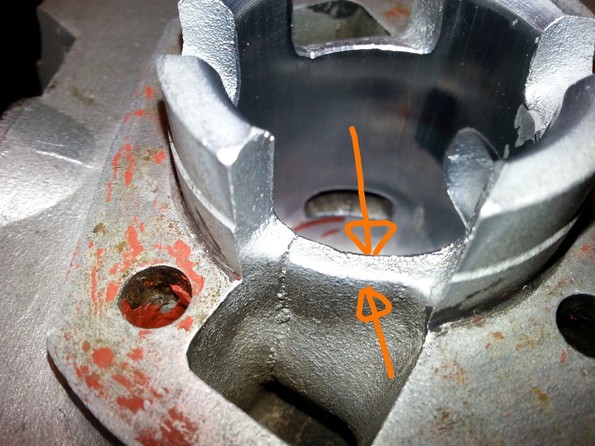

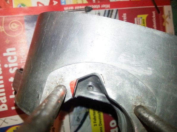

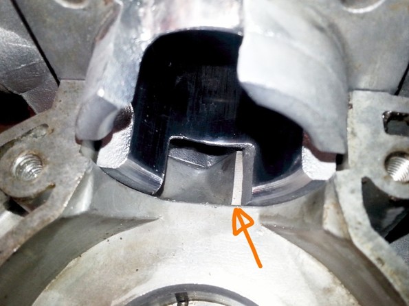

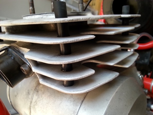

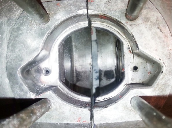

J'ai adapté le cylindre au carter du moteur et inversement. Il y avait quelques bords, que j'ai optimisé pour le flux mixte
Puis le cylindre a été recouvert de nouveau.

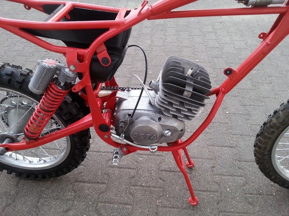

Puis j'ai remonté le moteur. N'oubliez pas les caoutchoucs vibrants......
Et le mariage....

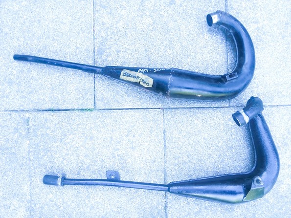

Deux échappements au choix. Alora ! Lequel crois-tu que je vais prendre ?

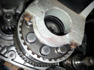

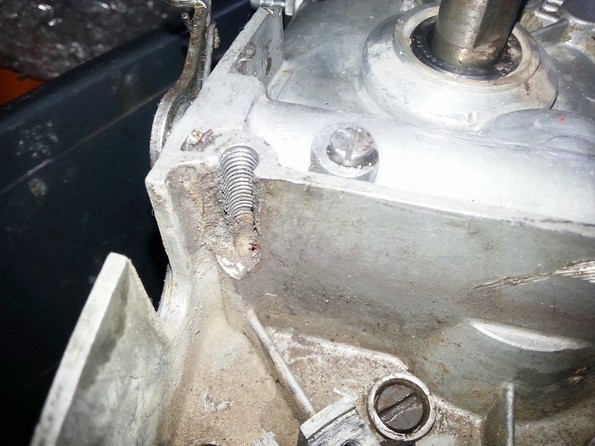

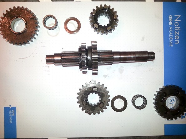

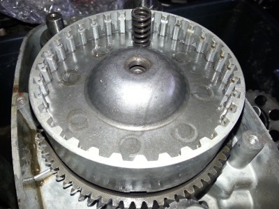

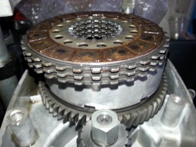

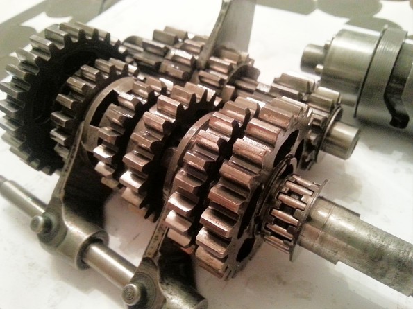

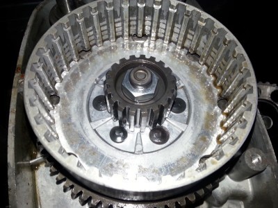

Jamais fait cela auparavant sur une bêta. Un fil avait éclaté. Sinon, le carter moteur n'a pas été endommagé

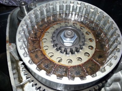

Mais dans l’ensemble, la boîte de vitesses était en bon état et pourrait certainement être conduite sans être restaurée.

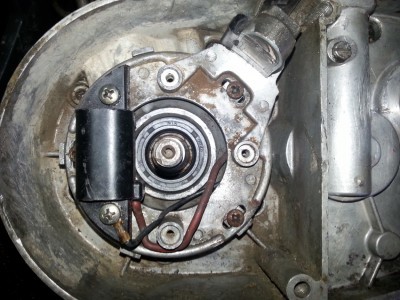

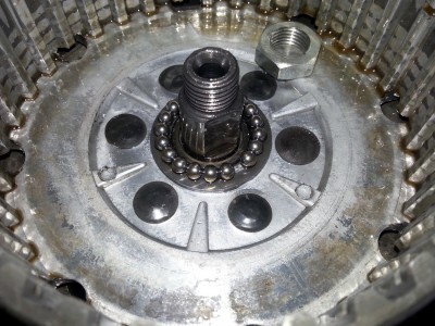

Surprise! Pas de bobine de lumière!

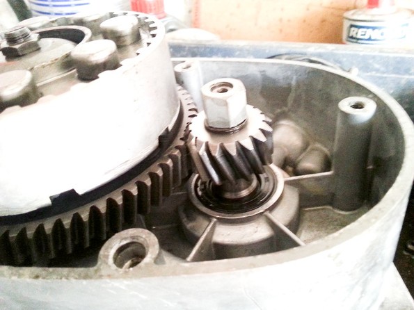

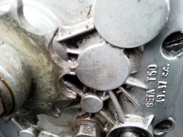

Alora!

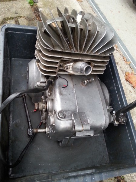

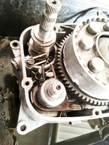

Le moteur est un T60. Comme vous pouvez le constater, le pignon est abaissé.

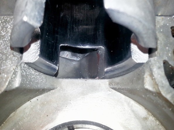

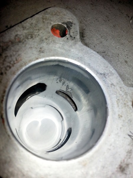

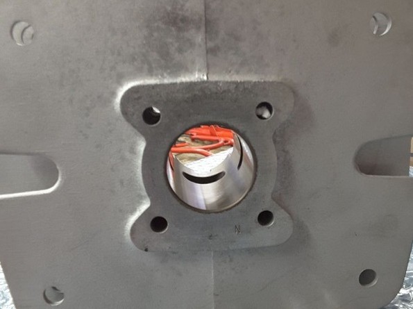

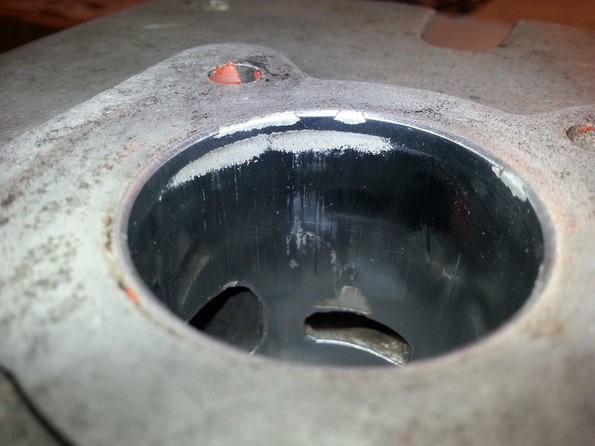

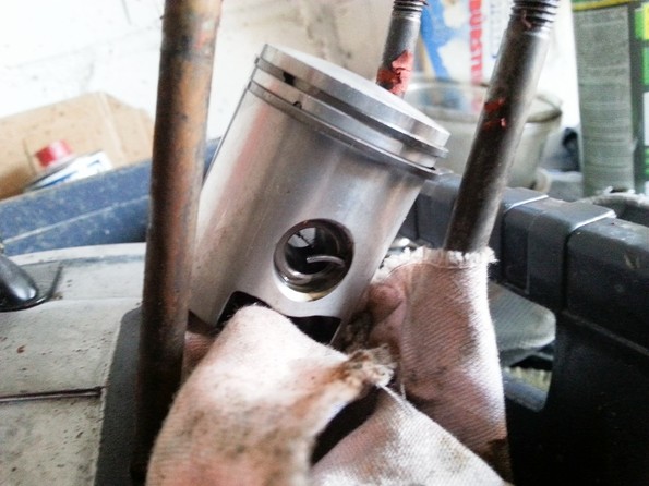

J'ai d'abord enlevé le cylindre. C'est un 38x44mm. Il n'y avait pas de joint de culasse, juste du mastic. Un nouveau piston Asso est apparu.
L'alésage du cylindre est chromé. Cependant, il y a déjà des bizarreries.
Doit être recouvert.
Modifié en dernier par Ronco le 24 nov. 2018 08:34, modifié 1 fois.
