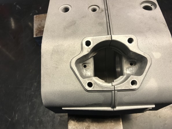

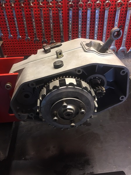

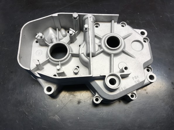

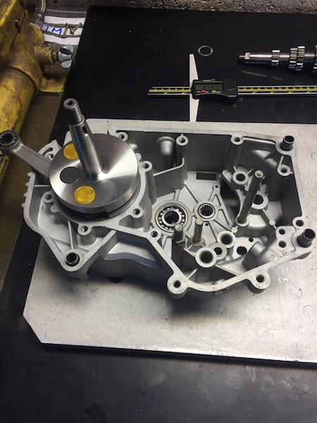

bonjour le cadre est fini reste la peinture j’attaque le moteur suppression du plot arrière pour éviter d’arracher le carter si la chaîne déraille
ajustement des carters pour monter un cylindre polini 75 il ne reste plus beaucoup de matière autour des transferts
salutations

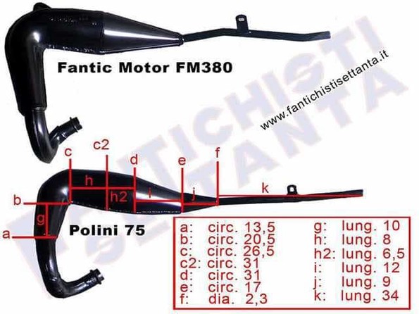

c 'est quoi ton truc ????
Ca me fait penser que j'ai un pot FM380 en version démontable mais soudé (?) dont je ne fais rien, faudra que je m'en sépare un jour :rolleyes:

Bonjour Mikalet et merci pour les photos de la béquille
En effet j’ai raccourci la partie cylindrique qui fessait 75 mm je l’ai ramené à 55 mm voir H2 sur plan car il est très difficile de caser ce pot qui est énorme reculé au maximum l’avant sortait tellement que je ne suite pas sure que le garde boue passait on dirait un 125 pour le reste il est conforme au plan que m’a donné Gerard Delon merci à lui
Salutations

non , c'est celui d'origine, décapé . comme c'est une version cross, j 'ai acheté la version enduro neuf que l'on mettra plus tard
le résé est une refabrication ?
ça me rappelle quelque chose Laurent
(j'ai eu l'autre Laurent hier et je ne comprenais pas le volume sur l'engin )
tu l'as raccourci un peu pour le caser
protection thermique obligatoire sur le cache latéral
