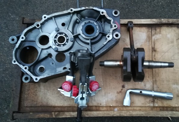

Voilà les résultats de la mesure des logements des roulements de vilo sur le 250 Hiro de la TGM
Je mets ces résultats car le montage des roulements de vilo est primordial pour la tenue d'un moulin.....et le serrage des roulements y participe grandement...ces resultats de mesure sont interessants
Sur les mesures de mes carters à 20°C, on voit que les alésages font entre 61.985 et 61.99...
C'est assez reproductible entre carter droit et gauche et le défaut de forme (ovalisation des alésages reste limité à 15/18µm...
Je pense donc que les carters ne doivent pas trop avoir souffert
Il faut que je trouve les tol de fab des roulements pour en déduire le serrage...Michel va bien tomber là dessus et nous dire!!! Merci Mikalet
