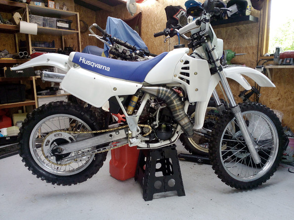

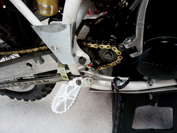

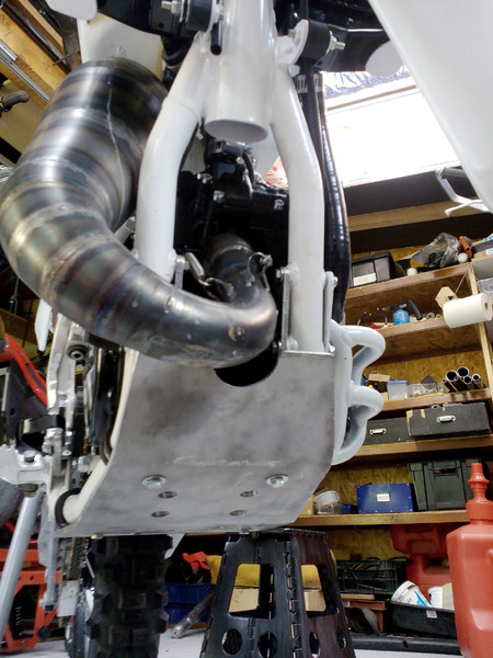

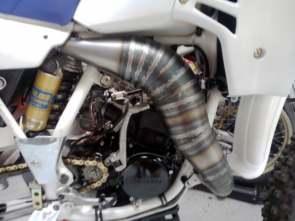

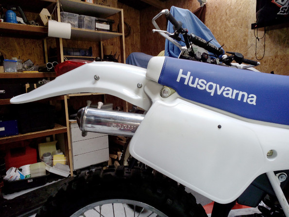

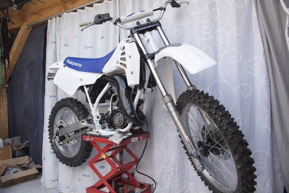

enfin le reste des pieces est arrivées!!!
pot scalvini
repose pied et pedale de frein plus large
une jolie elba neuve
un gb style baja de chez UFO
un sabot maison
et une petite protection de carter qui va bien
ça va craquer sous peux
@+fred

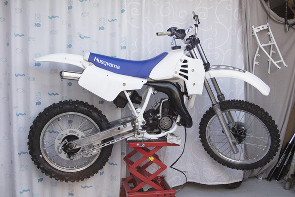

ça avance un peu

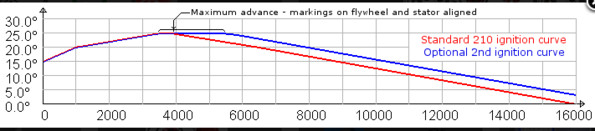

j'avais pas cette info c'est bien dommage j'aurais pris le hpi
@+fred
ah wé ! c'est dommage pas d'avance variable sur un moteur si performant
c'est le même cône que les katoches , il y avait le HPI avec une belle variation de courbe comme sur les modernes 15° au ralenti puis montée progressive a 25/30° et descente progressive pile au moment ou la valve s'ouvre , et pour une trentaine d'euros de plus possibilité d'une 2eme courbe
le lien https://www.hpi.be/item.php?item=210K017
la courbe
Modifié en dernier par didier 06 le 02 avr. 2018 12:00, modifié 1 fois.

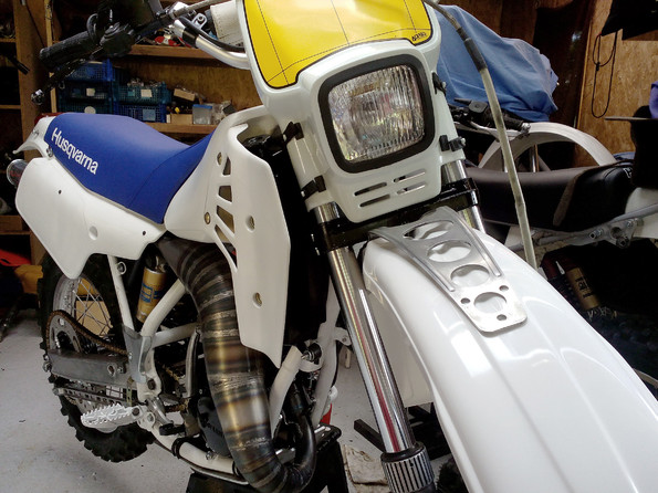

fredchanto
Messages : 200
Message par fredchanto »
un jolie allumage tout neuf!!!!
pas beaucoup de place pour faire passer les fils
@+fred
