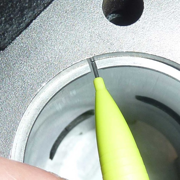

Le jeu cylindre/piston, sur un 50, doit tourner entre 0.04 et 0.06. Ton ensemble est à plus de 0.27!! :quoi:
Pas étonnant que le jeu à la coupe soit dans les choux.
En premier lieu , il te faut trouver le piston adapté et ensuite corriger, si nécessaire, le jeu à la coupe.
Rapproche toi d'un atelier de mécanique générale, histoire de prendre les cotes réelles de ton cylindre.

Bon !! je viens de démonter le moteur et j'ai fait mes petites mesures !
Le cylindre fait 39.04mm en haut en bas 39.02
Le piston fait 38.75mm
Le jeu à la coupe des segments plus de 1mm :hein: :hein: :hein: j'ai pas de cale plus gros sur mon jeux de cales
Le piston est neuf ! mais ce n'est pas un vrai morini, je l'ai eu en Angleterre, ça m'apprendra.
Quelqu'un peut me confirmer que c vraiment pas bon?
En faite quand je retire le pot et que je tourne le volant magnétique on entend nettement un pfffftt pendant la monté du piston.
En plus pas de chance mon piston est assez spéciale j'en trouve pas en 39mm en France, enfin j'ai du mal à trouver sur google.
J'ai fait une photo avec un porte mine de 0.7mm voyez la taille de l'écartement des segments, une belle anarque quoi
Un pti avis serai le bienvenu

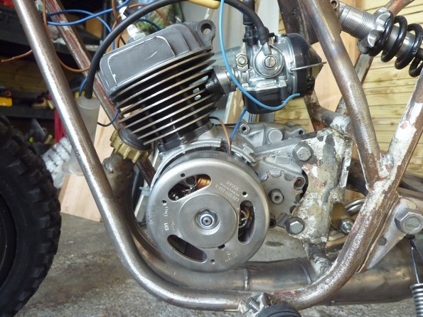

Bonjour à tous,
Je viens vers vous pour un soucis de moteur que j'ai refait.
Voici une image du dit :
Le cylindre et le piston sont nikel pas de rayure ou autre. Le piston est un neuf trouvé sur ebay,Avec une tête bombé.
Le problème est que le moteur à du mal à démarrer et une foie mis en route il tourne presque bien et garde un ralenti mais avec quelques ratatouille .
Quand il est chaud il tien que les hauts régimes. Dès que je lâche l’accélérateur il fait beuhhhh, donc je remet les gazs à fond il fait beuhhh 2s et repart dans les tours.
J'ai nettoyé le carbu ( 15SHA dellorto )
Ma bougie est neuve ( B6H de tête mais j'en ai une en B7H s'il faut essayer)
L'allumage est le point faible sur le moteur là, mais le moteur est callé correctement... enfin j’espère, le rupteur s'ouvre à 2.2mm du point mort haut avec une ouverture de 0,40mm
J'ai une belle étincelle bleu orangé de 4mm environ.
J'ai l'impression d'avoir une prise d'air quelque part mais impossible à trouver. Mais joint je l'ai est fait avec du papier joint 0.3mm (j'ai une machine de découpe spéciale) peut être sont ils pas assez épais.?
Avant de vous ennuyer j'ai cherché sur le web après la rmt du moteur pour vérifier le jeu de coupe des segments, l'alésage , le montage.... mais j'ai rien trouvé sur ce moteur malheureusement.
Pouvez vous m'aidez pour la RMT et mon soucis?
Je vous remercie par avance
Bonne journée
Cordialement
Mika
