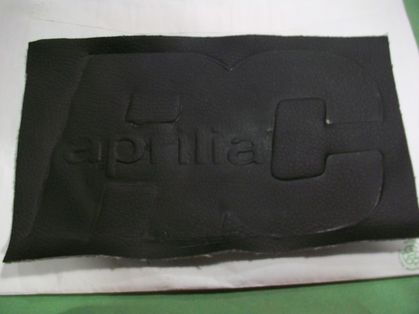

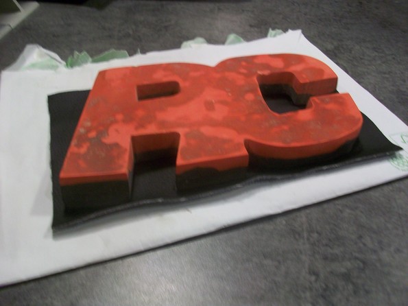

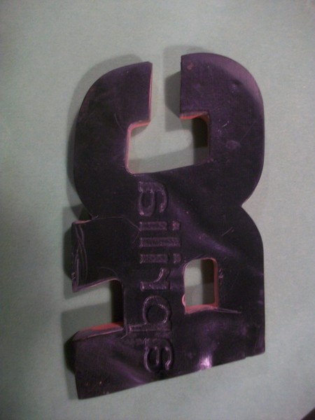

salut , bon j'ai fait un moule pour marquer le skaï j'ai trouvé un grand morceau d'un canapé lit
et j'ai chauffé avec un lisse cheveux que j'ai séparé pour ne pas me bruler
et chauffer les parties creuse je vais faire faire (sa se dit ça ) avec un fer lool
des logo RC a chauffer et les mettre a l'intérieur de la marque c'est un essai et une idée pour ceux qui veulent vraiment la marque a l'origine ;
car je ne suis pas sure que ceux vendu soit marqué
marquage mais je ne sais pas si l'image est net essai sur une chute
le moule que je vais refaire en surface plus lisse
le moule sur le skaï
