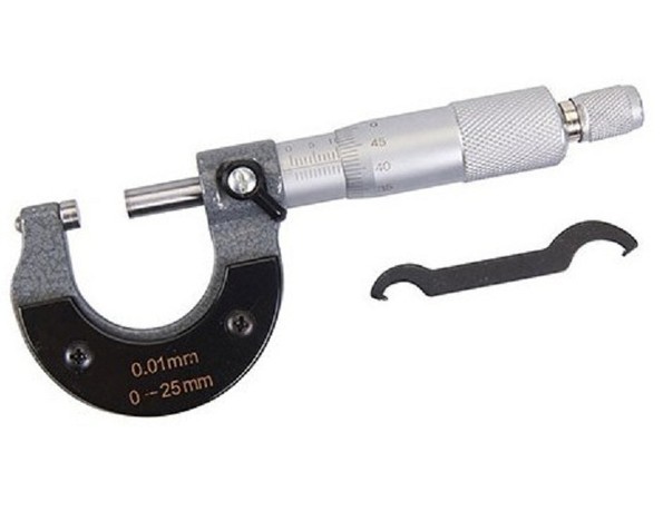

Avec quel instrument de mesure es-tu allé chatouiller le centième dans un alésage de 14 ???
L' outil idéal étant une pige de 14.05 ... :clin:
Même question pour le contrôle du dia extérieur de ta douille . L' outil qui va bien ci-dessous:
A+JPH74
( Par exemple , un pied à coulisse digital n' a pas la résolution nécessaire pour chercher le centième..)
A+JPH74
