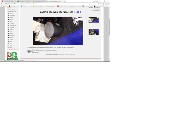

Messages : 3785
J ai gentiment dit au vendeur que ce n est pas un piston de 200......
:hehe: :hein: :clin:
