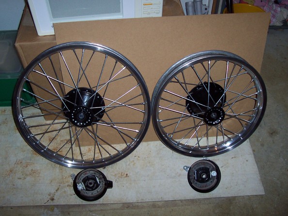

Entre les 50 et 80, RS et RC en cours de restauration, voici une nouvelle info qui va en intéresser plus d'un je suppose.....
Filtre à air de quad Suzuki 400 ETZ 2003-2005 :
Se monte nickel sur la cage d'origine, sans modification. Il n'y a que le sempiternel petit trou de 6 mm à boucher à l'arrière. Mais sur un filtre neuf et sec, de la mousse ça se colle trés bien avec de la colle néoprène.
De mon coté, voici où j'en suis :
Je cherche toujours un cache latéral gauche....

Salut FredRX, tu as pu avancer sur ta restau? Moi j'ai terminé la 240 TF1, bientôt des photos et je remonte ensuite la RX 80.
- Messages : 27186
Joili résultat!! elle va être superbe.
