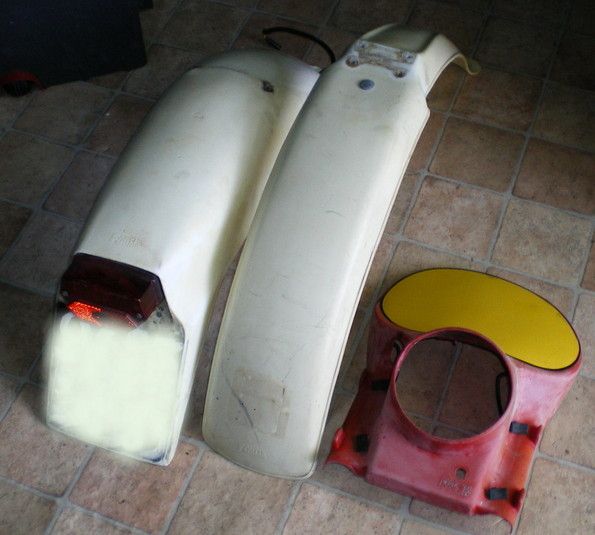

Coté restauration, je commence par les plastiques, la partie la plus pénible !
Mes plastiques :
http://www.srcf.fr/forum/userimages/IMGP5188.JPG
Un test rapide m'a montré que la méthode habituelle (ponçage + décapeur thermique) devrait donner de bons résultats, suite au prochain épisode !
