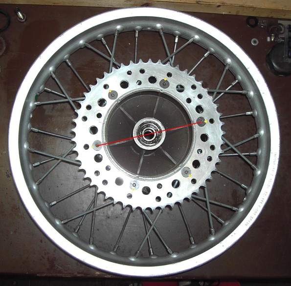

Mais les dimensions:
Diamètre intérieur: 155mm
milieu de trous de vis (comme indiqué dans l'image): 165mm
salutations

Je dois commander une couronne.
Saurais-tu me donner les dimensions ?
Y a-t-il une marque ou une référence ?
Déjà merci
François

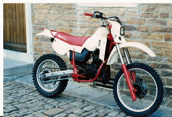

Je suis arrivé par hasard sur ton forum. Et ce hasard fait bien les choses puisque d'une part, tu es de ma région ( Lesve ) et que ton Aprilia, c'est peut être celle que j'ai possédé entre 84 et 87. Je te joins une photo de l'époque. Je suis plus 4 tps mais j'en garde un excellent souvenir.
