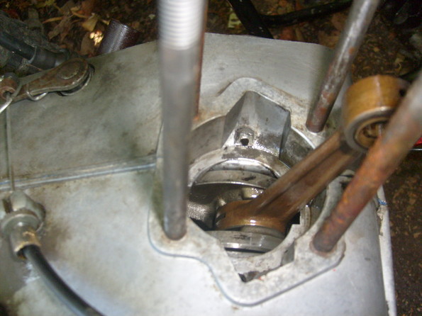

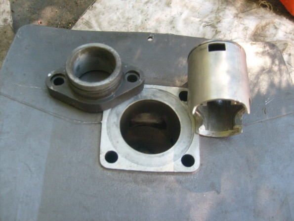

etant donner que jai jamais eu de cc il la bien l'air d'etre retoucher mais vraiment propre et bien fait ! ou trouver un piston en france pour cc ? si vous avez une adresse je prend :clin:

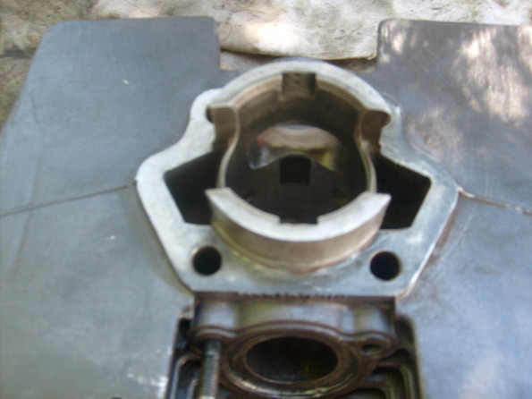

La lumière d'admission a été retouchée vers le haut, non?

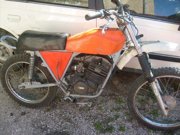

Je ne suis pas sur mais il me semble que les moteur ccr sont bien des corsa ,c'est sur un post mais lequel???
j'aimerais comfirmation de certains au sujet de ce moteur corsa corta ,j'en et parler mais pas reponse ,donc fut 54 course 39 ,piston 40.7 gros embrayage ,carter marquer crr 2.8 ,admission 27 mm ,pipe 28 , cylindre foncé ,cella serrais un 2 e generation ? ImageImageImageImageImage

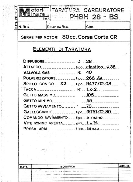

r'one a écrit :Quelqu'un aurai t'il le règlage de série du dellorto 28 pour p6 corsa corta cross?
(aiguille, boisseaux, gicleurs, hauteur clips, difuseur...)
Et la seconde est:
Est ce qu'il existe un kit en 28 d'admission et non 26 comme ceux que je possède.
a afiner selon le type de carburant est le systhéme d'admission
