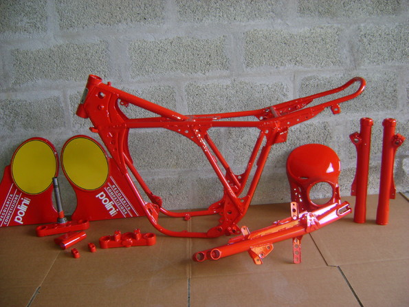

on continu .......ce matin réception du cadre + divers de la peinture ;) ;)

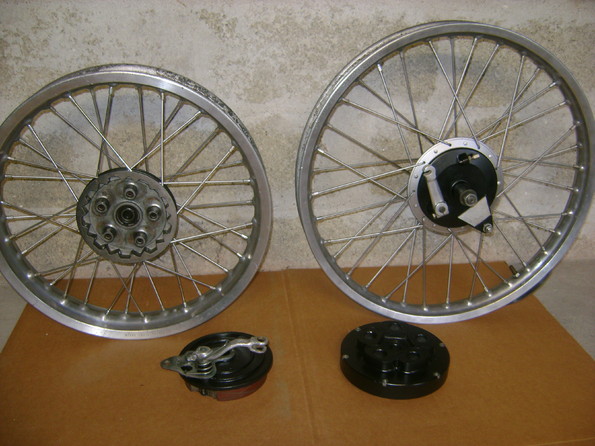

les roues sont prêtes à recevoir les pneus :) :)

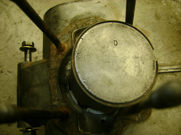

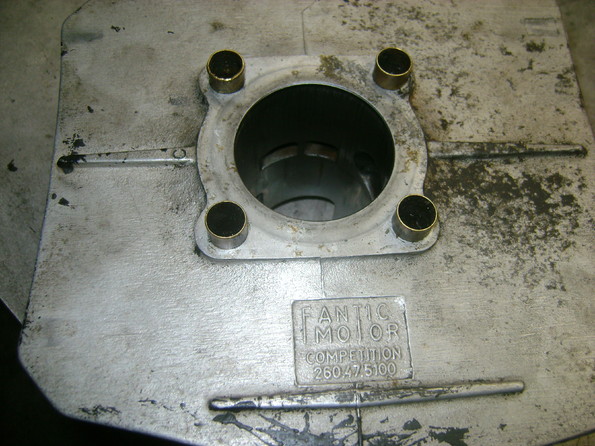

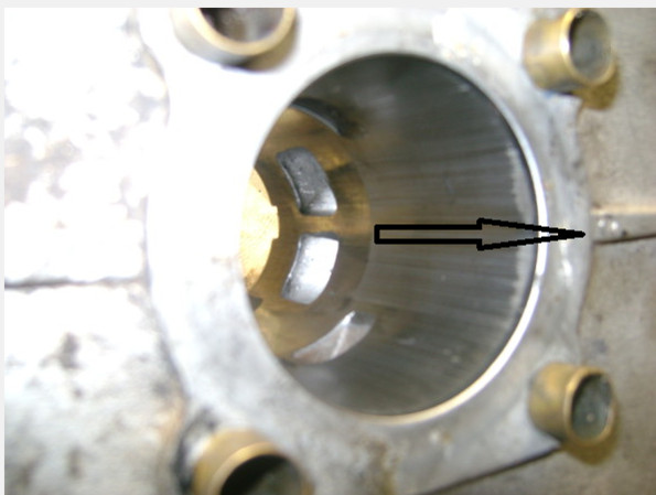

ktm56 a écrit :démontage du cylindre
[img_citation]http://www.srcf.fr/forum/img_forum/2013 ... rv-202.jpg[/img_citation]

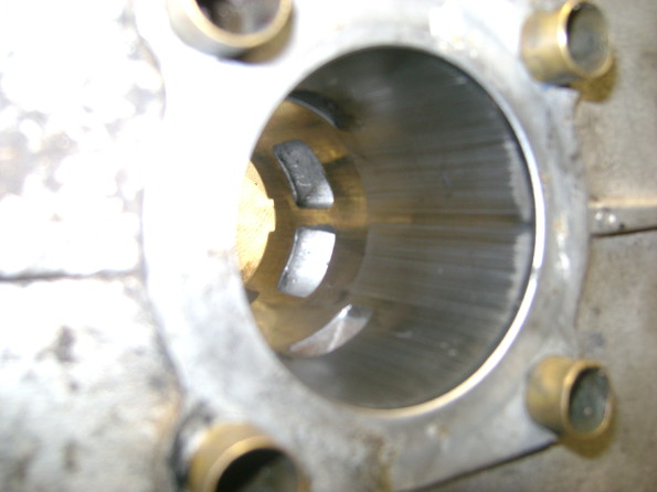

la partie inférieure est lisse , mais la partie supérieure est comme usée !!!!

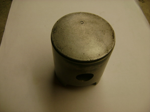

[img_citation]http://www.srcf.fr/forum/img_forum/2013 ... rv-200.jpg[/img_citation]
le piston est a changer . sur la part-list , cote B C D E ( D pour ma part ) que veut dire ces lettres , la cote ???
[img_citation]http://www.srcf.fr/forum/img_forum/2013 ... rv-201.jpg[/img_citation]
c'est l'appairage cylindre / piston
tu as un cylindre "D" donc piston "D"
c'est 6 volts

merci Thierry ,ça marche :) :)
