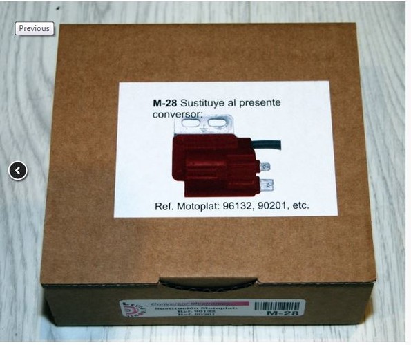

Swoum_55 a écrit :Je préfère ne pas prejuger de la condition d' "ex" ou "encore" professionnel.
Que je sache, les allumages électroniques à avance fixe sont ce qui est le plus courant jusqu'au début des années 80.
Motoplat, sur les KTM, HVA, SACHS, et compagnie, ou Bosch sur les motorisation Rotax, tant sur les petites ou grosses mob.
c'est la qu'il faut relire le post en entier les Motoplat depuis 1975 (a bobine avec fil ht rouge ont une avance variable intégrée )

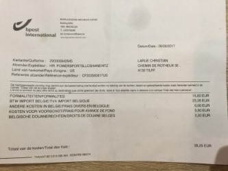

la c'en est trop je suis ni un voleur ni un malhonnête
le cochon ce n'est pas moi mais l’état et l’Europe
cela fait effectivement 19 euros auquel tu ajoutes les 21 % de tva et la taxe de 9% pour rentrer dans l’Europe et des frais de dossier/formalités douanières de 15 euros fixe
tout qui achète aux usa c'est fait avoir un jour le prix étant bas a l'achat et plus chers après les multiples taxes
dans ce cas ci 19+21% =23+9% =25 euros +15 =40 +10 de port total 50
PAS 1 euros DANS MA POCHE
voici un ex de pieces commandée au USA

Combien ça fait d'euros 415$ argentins?
https://listado.mercadolibre.com.ar/bob ... pietcard#D[A:bobina-3214-pietcard]
Un p'tit coup d'XE donne 19 euros. Mais la part du cochon doit faire monter la note.
J'édite mon message afin d'expliciter l'emploi du mot "cochon", pour désigner les frais de port (porc) et taxes diverses.
Cette note d'humour tombe à plat, car mal comprise , semble t-il.

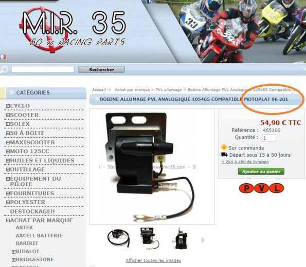

Cette bobine n'est pas destinée aux cyclomoteurs, mais aux karting, donc pas de soucis pour prendre des tours.
Si je donne cette information, c'est que j'en suis sûr, je l'ai testée personnellement.
J'ai remplacé ma bobine MOTOPLAT origine à fil rouge par cette bobine PVL 105465 depuis le début de l'année 2017.
J'ai fait le championnat de France d'Enduro ancienne, les ISDE Vintage.
Je n'ai eu aucun problème d'allumage, la moto fonctionnait parfaitement.
Il aurait peut-être fallu que je la mette un peu plus dans les tours.
Une autre adresse :
https://www.shop-racing.com/bobine-allu ... 465100.cfm

oui bien vu , il faut bien lire cette bobine va avec le motoplat 96201 et 96132 point
elle marchera tombera pas en panne mais pas de cdi intégré donc pas de courbe d'allumage suivant le régime (c'est fait pour les cyclos style peugeot 103 ......)
en regardant bien de plus près le système est pas fait comme a l' origine
il y a déjà une des cosses mises a la terre et pas de prise compte tr
cela remplace la bobine avec fil noir et non celle avec fil rouge la preuve en image
