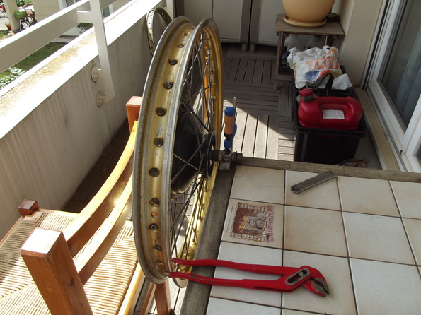

Avec mon système D, je peux aussi appliquer les mesures de déport dont j'ai pris soin de relever avant démontage.fredolo a écrit :je suis d'accord avec toi gpm1 !
ton montage est très bien pour dévoilé une jante !! :clin:
avant de démonté tous les rayons , il faut repéré le cercle de la jante par rapport au tambour
si tu préfère le déport du tambour par rapport a la janteet avec ton système D je ne pense pas que tu puisse le faire correctement :hehe:
après il faut savoir les quelles il faut dévissées et ceux qu'il faut vissées , pour le voile de la jante et pour quelle ne saute pas !!
moi je ne sais pas le faire ! :hein: je me contente de replacé les rayons et après je le donne
a quelqu'un qui sait faire ça !
fredo
Pour le réglage du saut, c'est moins facile que le voile, c'est pour ça que je commence par ça.

Si tu a les bon rayons ,il n'y a pas de raison pour que le cercle ne soit pas au bon endroit ;/ c'est la longueur des rayons qui te le place!!
La seul chose qui faut vraiment regarder avant démontage c'est le croisement des rayons,ensuite tu vise tout les écrous a la même hauteur ,perso je laisse un filet dépassé de l'écrou, après je met la roue sur son axe et je monte le tout dans l'étau(la roue a plat) le comparateur par en dessous.
Je serre chaque rayon d'un tour, puis suivant leur tension,d'un quart et une fois sur deux le comparateur ne sert a rien!!
Sinon quand tu a un voile tu desserre d'un quart trois rayons et tu resserre ces trois opposés d'autant(c'est a dire en face et de l'autre coté!!)
