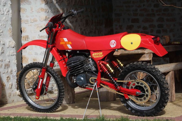

Pas roulé assez pour noircir le chandelier :cool:
t'as bien roulé avec pour nettoyer le moulin...car je suppose que tu huiles tout au remontage...
Ta bougie a tous les symptômes de carburation trop riche??
Messages : 8170
Merci de ton soutien..... :P :P :P
:lol: :lol:
Mon avis...ben c'est que t'as une jolie moto :P :P :P
Je sais ça t'avance pas mais bon c'est déjà ça :lol: :lol:
Messages : 8170
Bon alors....
PHM 38 RS
Glicleurs 195/70/70
Aiguille K8
Elle était déja en bas, c'est à dire la plus haute gorge, donc fumes pour jouer avec l'aiguille.
D'ailleurs, je trouve qu'il y a beaucoup de jeu entre l'aiguille et le puit....
Les PHM 38 BS (RS existe plus) sont montés en 155/60/60 en aiguille K4...
Me v'la bien avancé...
Vot zavis ??? :cool:
Messages : 8170
J'confirme. J'en ai aussi plein les cuisseaux :lol: :lol:
:cool:
Maintenant que tu as le mollet, faut faire les bras :lol: :lol:
Messages : 8170
Exactement ! :D
J'vous dirais les tailles de gicleurs... :cool:
Bon juste un peux riche,elle fume légèrement,si elle patine une rondivelle sous les ressorts et basta !!!
Messages : 8170
Merki les zamis !!!
Maintenant, faut que le ramage vaille le plumage...
Ca parait bien parti, déja chui à l'aise sur la partie cycle, saine quoi.
Ca freine pas... étonnant mais faut régler.
Réglage carb, juste de la m.... trop riche, et ca ratatouille grave.
Ca cire aussi, chais plus ce que j'ai foutu comme huile, c'était juste pour faire une premiére vidange rapidement...
J'ai j'impression d'étre sur mon 300gg, pas violent, reprends bien en bas malgré une boite 5, mais ca part vite, et on prend vite trés vite.... :hein: :hein:
Un régal quoi :bise:

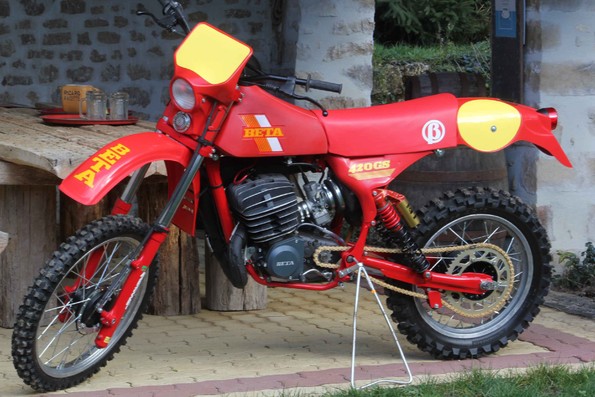

Doudou77 a écrit :Enfin un peu de soleil.... :)
[img_citation]http://www.srcf.fr/forum/img_forum/2014 ... 051-ok.JPG[/img_citation]
[img_citation]http://www.srcf.fr/forum/img_forum/2014/02/IMG-0067.JPG[/img_citation]
on peauffine...
Pitét essai routier cet aprém :cool:
Ne t'eloignes pas trop de la route , c'est plutot gras et marécageux par chez toi en ce moment :clin:
Belle machine en tout cas :bise:
