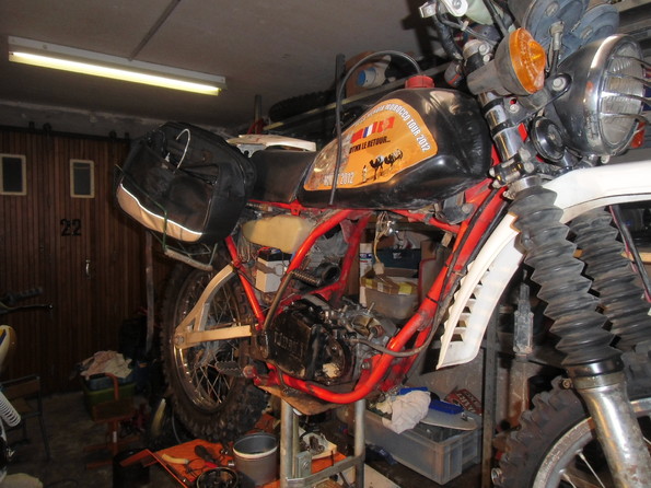

Moteur avec lumières retouchées, juste un p"tit coup de toile sur les transferts, pot vide + silencieux DEP + carbu de 24 (moteur 80 théoriquement équipé d'un 22) avec gros gicleur (modèle DSK). C'est pas du Sawachié Engeneering Corp, juste du Fred : Fred Restauration Enduro Department
:clin: ; mais ça devrait envoyer assez tout en gardant la fiabilité légendaire

Pour la mienne j ai fini par acheter un haut moteur 125 Racing à Grasse et retiré le kit 175 gilardoni pour lequel il est impossible de trouver un piston plat...et tant qu'à faire on a changé la boîte car l axe de Psb avait un problème et avait été reperçé pour bloquer le bignon avec une entretoise et un boulon pour que ça tienne...la théorie étant qu'une boîte étant toujours appareillé on a changé tous les axes ....et au remontage...pas bon ! Toutes les vitesses qui sautent point mort introuvable ... La galère !!! Du coup démontage en cours et remontage en changeant juste l arbre de boîte ....la moto devrais être prêté semaine prochaine... Donc on croise les doigts en espérant que c'est terminé avec la malédiction du dtmerdix.... A suivre....
