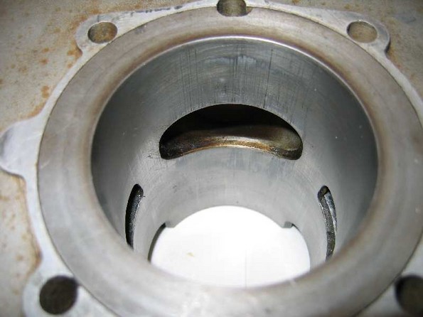

J'ai sorti du carton le cylindre de la Swoum qui y dormait depuis près de quinze ans. :P
Après une vrai inspection, les balafres n'en sont pas. :cool:
C'était de l'alu du piston. Faut dire que le serrage avait été violent. :mad:
Un léger nettoyage au papier de verre grain 600 huilé, quasi toutes les traces ont disparu.
Un contrôle au comparateur d'intérieur indique une variation du diamètre et une ovalisation inférieurs à 3 centièmes, largement dans les tolérances. :D
C'est bien une 250cc :P
