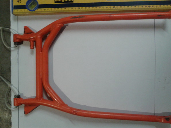

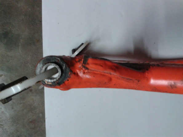

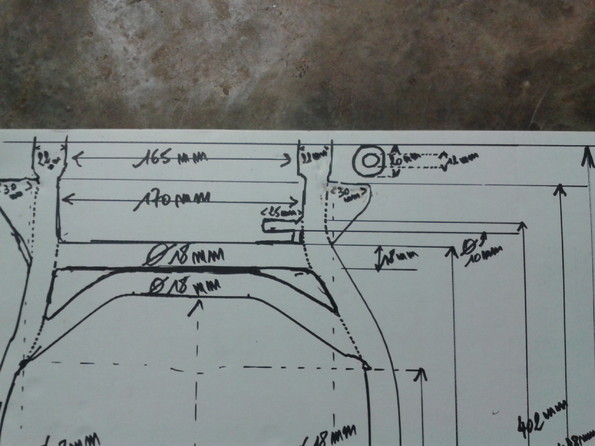

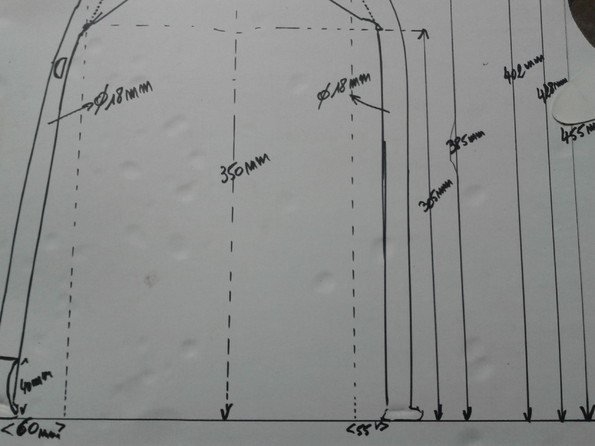

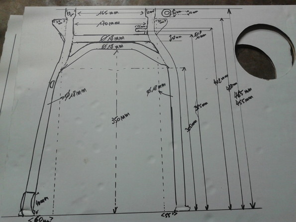

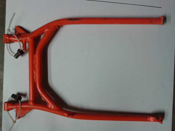

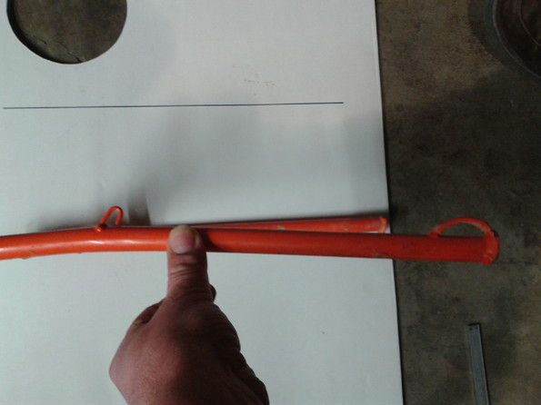

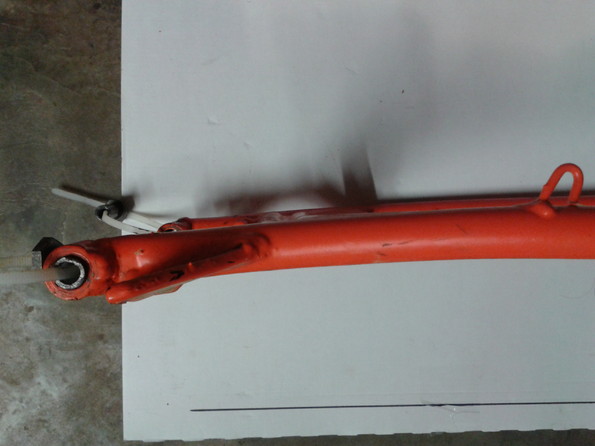

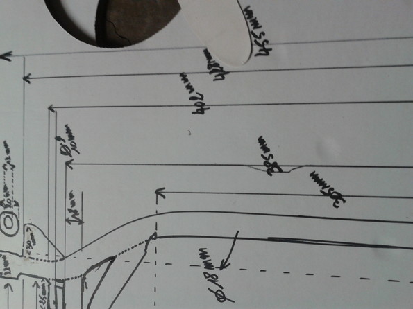

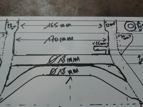

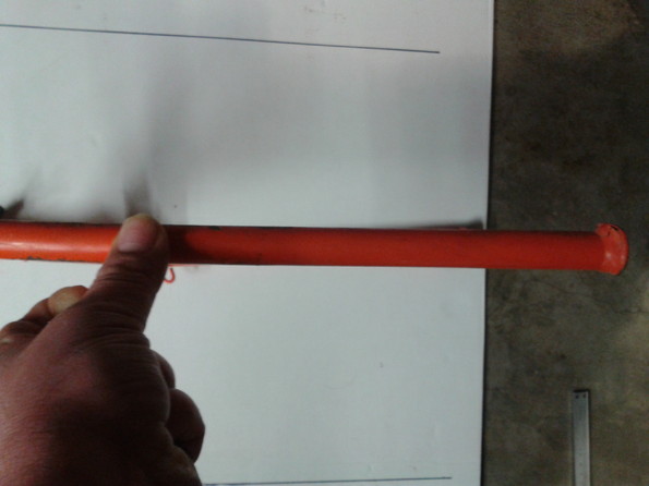

Voilà des photos et les dimensions du pied de ma Tf3,Sylvain .
Comme a si bien dit swm28, elle n'est plus sur ma moto, elle est pendue dans le garage !
Comme tu peux le voir, elle est tordue !

La béquille des Tf3 usait le bras oscillant (alu) c.est pour ça que tout le monde les démontait
Sous peine de percer le bras
Si tu as un bras alu le mieu et de bricoler une béquille latérale

Bonjour, petit retour sur la partie cycle
Y a t il des refabrications de bequille pour les tf3 ? J en ai trouvé pour rsgs et tf1 mais rien pour le modèle 82.
Lorsque je vois le nombre de tf3 sans béquille je me demande s il n y a pas un collectionneur fou quelque part ?
Plus sérieusement auriez vous une solution ? Ou l un des rare possesseur de bequille de tf3 pourrait il mettre une photo cotée ?
Bon WE et merci
