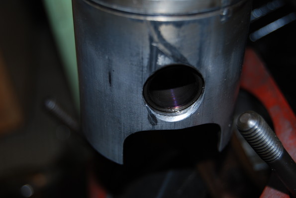

didier91 a écrit :bonjour
le calcul est, 1/100 de mm, vis a vis du diamètre du piston, en l'occurrence, sur le piston en photo, il y a un serrage sur l'arrière de celui-ci, si une trace est visible sur l'avant, cela veut dire que le piston n'est pas a la bonne côte, ou le réalésage.
Cordialement
Ps: pour un cylindre refroidi liquide, ajouter 1.5.
Très interessante explication Didier,merci, mais comment dans ce cas aurais je pu rouler une vingtaine d'heures?
Par ailleurs je n'ai as d'outil assez précis pour pouvoir mesurer les cotes;

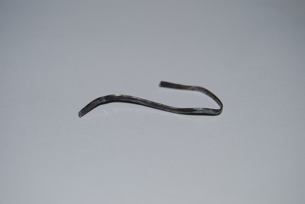

quel type de cplips sur les rotax: classique(pince à becs), joncs d'arrét avec une extrémité recourbée, ou cylindrique avec une encoche sur le piston pour passer une pointe?

Ca m'est arrive une fois de perdre le clip dans un moteur neuf, c'est arrive sur le trepied en periode de chauffe apres la premiere mise en route. Ca a ete immediat.

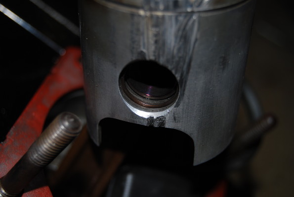

Messages : 27270
Voila ce que j'ai retrouvé dans le détente:
Le clip semble être resté dans son logement de ce coté:
Mais pas de ce coté là, d'ailleurs l'axe est un peu sorti:
Pour le moment pas de solution pour réparer....
