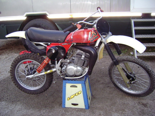

( suite)
A l'ouverture du moteur , il y avait un roulement de Vilo cassé en morceaux. C'étaient des roulements neuf mais pas des C3, dommage non?:hehe:
Changement de tous les joints , roulements , bielle ( ROTAX) équilibrage et tout le bazar .
Démontage de la partie cycle boite à air fissurée en plusieurs endroits etc etc....
Les caches latéraux et la plaque phare en plastique ( les premiers plastiques de l'époque) étaient dans un état correct mais fragiles. J'ai décidé par précaution de faire fabriquer les latéraux en résine et ai trouvé un PF en plastique " moderne", car je compte rouler avec.
De même, le garde boue arriere est totalement spécifique à cette machine et a la particularité d'être en 2 morceaux. La encore, pour le préserver je l'ai remplacé par un refabrication Squadra qui lui ressemble assez.

Il a fallu refaire également 1 silencieux en partant d'une photo catalogue de la moto en recalculant l'échelle. Je m'en veux de ne pas avoir pris de photos. Nous sommes partis d'une tôle plate, 5 personnes différentes ont réalisé une partie du boulot dont PACO que je" reremercie" .
Voila d'autres photos ou l'on voit la moto avant et pratiquement terminée avec ses " plastiques de substitution",je ferai la mise au point bientôt.
Avant
Maintenant:

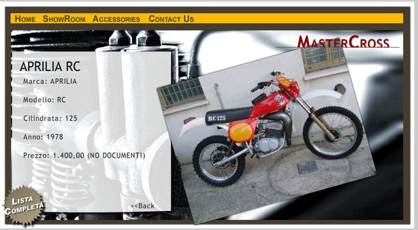

Revenons à la 125 RC 1977; je voulais donc en trouver une, mais impossible en France, car pas d'offre. Et puis, au gré de mes recherches, je "tombe" un jour sur cette annonce:
Le vendeur me dit au tel, " elle est parfaite" ou "Tutto bene" je te la ramène à NOVEGRO
J'en parle un peu dans mon entourage, un peu hésitant les kilomètres " no documenti".... SALVO me dit alors " Dai mon ami, celle là il faut pas la louper, prend la mon pôte!" ;)
Je négocie la moto et la récupère à Novegro. Elle démarre , mais je n'insiste pas.
Retour à la maison, les formalités, la CG de collection au bout de quelques semaines.
Je redémarre la moto et elle s'arrête brusquement, plus rien à faire, arrêt total. Bizarre pour une moto refaite...
