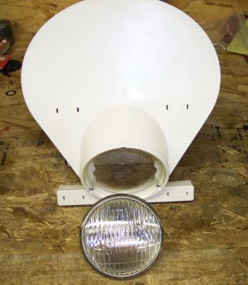

Sealed beam :)
C'est ce que l'on rencontre parfois sur les land rover.
L’ampoule forme l'optique, le tout étanche bien sûr, à la façon des petits spots halogène. :)
Quel est le Ø du phare?
Modifié en dernier par Swoum_55 le 19 oct. 2011 21:27, modifié 1 fois.
C'est bien ça, l'optique est l'ampoule :
La bobine sort 25W, donc je ne peux pas mettre plus de 20W à l'avant.
Salut claude,
Combien de W ton volant sort il pour l'éclairage ?
Et que veux tu dire par l'optique est l'ampoule ? connait par encore la preston.
Depuis le temps, j'ai récupéré l'allumage et il sort bien de l'électricité pour la lumière, mais pas assez pour allimenter 55W à l'avant et 10W à l'arrière.
Et comme sur la Preston, l'optique EST l'ampoule, je vais devoir bricoler quelque chose pour installer une ampoule de 20/25W seulement.

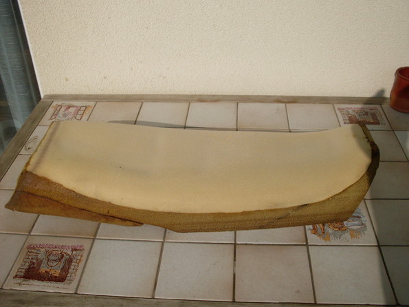

La housse de la selle rabaissée montrait des signes de vieillissements.
Je me suis que tant qu'à la démonter, je la remettrais bien dans la configuration d'origine.
Suite au démontage, je m'aperçois que la mousse après bientôt 30 ans est encore en très bon état, aussi bien la mousse d'origine, que la couche que j'avais collé pour "masquer" les coups de couteaux électrique (vous savez celui pour le gigot du dimanche :clin:).
Finalement, je vais la laisser comme ça, de plus je trouve que ça affine la ligne de la moto.
Je vais me contenter de changer les morceaux avant et arrière de la housse, seulement ces deux là sont usés.

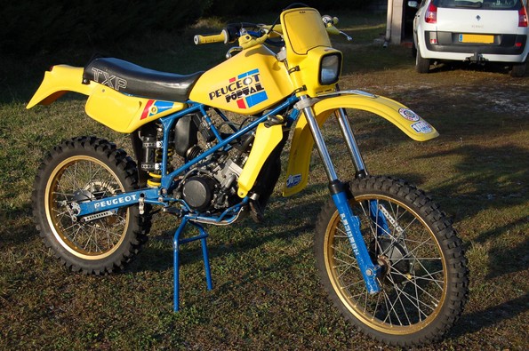

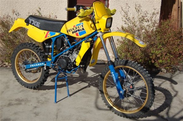

Selle haute (standard)
Selle basse (spécial tassé ;) )
Vous en pensez quoi ?
