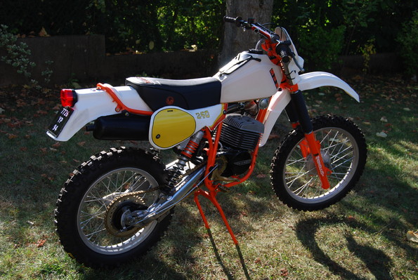

Swoum_55 a écrit :Superbes machines. Comme quoi le nettoyage à l'huile de coude marche. :hehe:
Thierry, l'orange du cadre de ta swoum semble très flashy. En tout cas, il semble tirer vers le rouge plus que la teinte originale. Limite vermillon. ;/
Il se fait une version DDE :rolleyes: :lol: :lol:
Messages : 4050

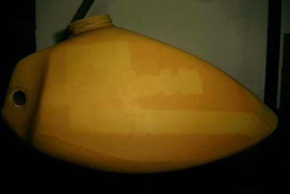

Le jaune est une misère a restaurer :(Image. Mais après près de 12 heures :/ , le résultat est correcte :lol:.Image :cool:

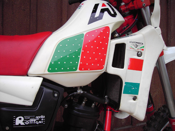

Pas que les blancs qui posent problème ,les rouges fantic on tendance à blanchir,le vert de l'italjet à noircir :mad:
