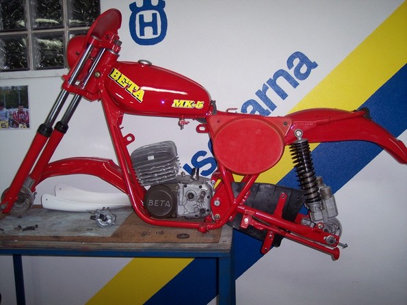

merci JEANPIERRE pour tes infos ok pour les gardes boues la selle et en cour de refection et je viend de trouver un bas moteur sur le bon coin pour les caches je vais faire des moules et puis fibre a + amitiés régis.
rien a ma connaisance pour les caches ! ;/ ton gb et pas d'origine et la pareil ! bien partit ta resto si tu a besoin de photo detailler ou autres ! demande moi ! :clin: ( jai une selle neuve si desoin )

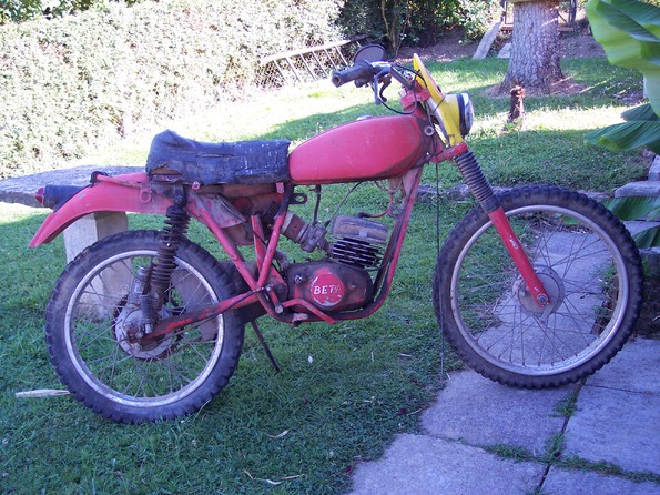

je pensse que le garde boue arriere n'est pas cellui d'origine car il ne descend pas trés bas coté moteur mais bon ?? on verra plus tard ,encore pas mal de boulot vue la photo de depart
a+ régis.Image

bonsoir je suis a la recherche de caches lateraux pour un BETA mx5 voir photo une refabrication existe t elle ??? rien vu sur subito.it la retauration et en cours il s'agit du beta de mes 14 ans merci pour vos commantaires aImagemitiés régis.

Les ailettes coupees de cette façon sont pour laisser passer le pot sur les vieux modeles les carbus etaient plutot en 20

j'avais récuperé cette partie cycle déja restaurer du coup je sais pas si je la remonte avec ou la laisse dans son jus ! ça me démange ! ;/ :clin:Image
