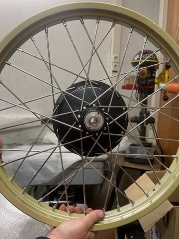

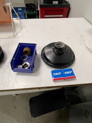

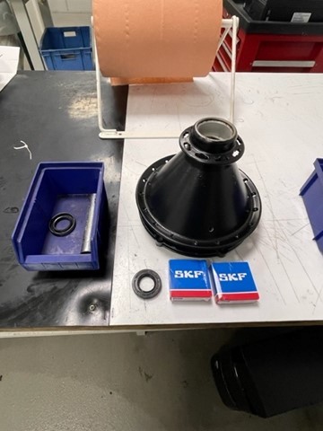

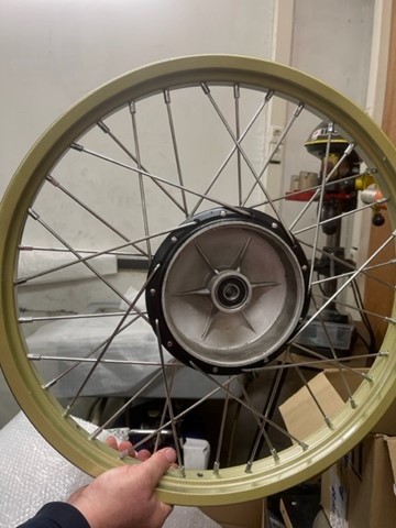

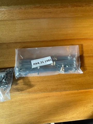

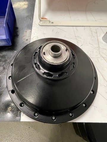

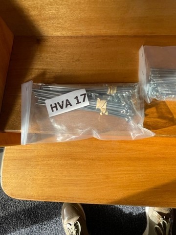

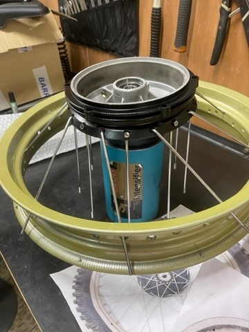

Bonjour à tous,
Certaines pièces étant revenue de l' époxy, je me remet donc un peu au taf en préparant les moyeux avec des roulements neufs, microbillage des jantes et peinture industrielle assez proche de la teinte champagne d'origine et rayonnage .

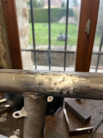

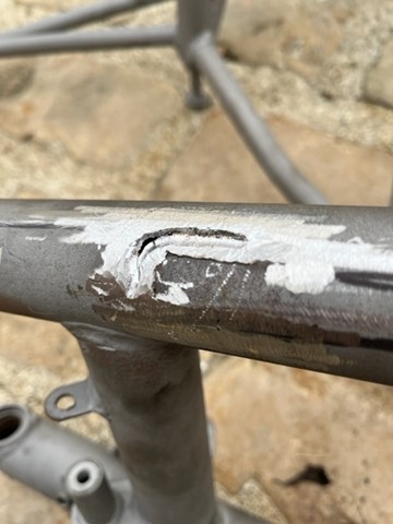

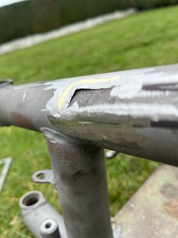

Messages : 27387
Il avait bien morflé ton cadre. :rolleyes:
Laurent, il soude avec une baguette magique! ;)

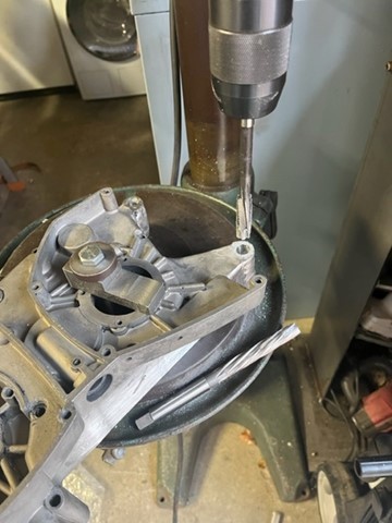

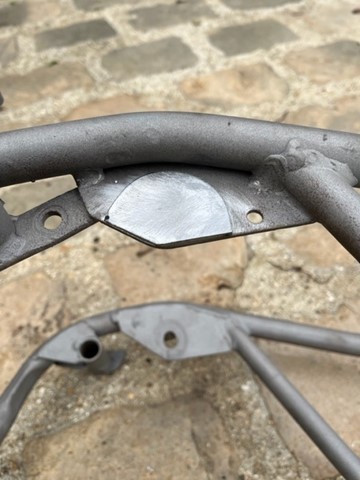

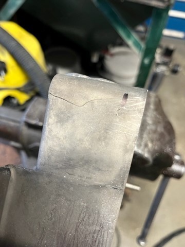

Bonsoir à tous,
En attendant le reste des pièces moteur, le renforcement du cadre a commencé avec doublage des points de fixation du bras oscillant, démontage de la patte de fixation de béquille qui a été brasée suite à un choc ( une nouvelle patte renforcée est commandée chez HV Factory). Merci Laurent pour ta participation à ce projet.

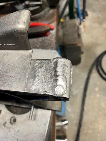

LECUYER
Messages : 712
Message par LECUYER »
bonjour il n’est pas souhaitable de meuler la soudure car 2 moteurs 2 cassés au même endroit pour info hva n’ont pas été généreux pour la marge car en principe sans faire des calcules savant on laisse une distance du bord du trou au bord de la pièce d’environ 1/2 du diamètre du trou là le trou fait 12,7 il aurait fallu 6,35 mini par endroit il y a 5 mm c’est un peu juste surtout dans du magnésium
salutations
laurent

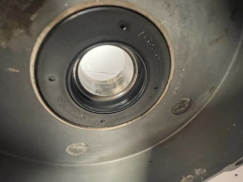

Bonjour à tous,
Pour répondre à la question d'Espada, le spi est un double lèvre avec ressort côté carter pompe. Il a certainement été ouvert je présume.

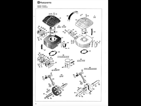

Voici la fiche 1980.
curieusement les rondelles piston sont différentes entre 250 et 390, est-ce c'est à cause du diamètre d'axe de piston ???
Alors que c'est les mêmes entre 250 et 430...

Je confirme le ressort côté embrayage.
Il y a des rondelles de calage sur quasi tous les moteurs HVA à air mais qui sont plus grandes que celles de la photo. je ne pense pas que ce soit les rondelles d'origine.
Comme dit Astérix, attention à la petite rondelle entre vilo et roulement droit allumage.

Asterix
Messages : 818
Message par Asterix »
suivant le parts list HVA: les 2 rondelles sont bien à mettre sur l'axe de piston, attention, ne pas oublié la rondelle sur le queue de vilo à remettre entre la masse du vilo et le roulement coté allumage.
pour le spy coté embrayage sur le parts list il est monté ressort coté embrayage comme sur les blocs d'après à partir de 81 pour la 430 et 82 pour la 250.
