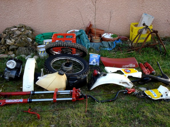

gitane-mais a écrit :On va dire que pour l'instant, j'amasse les pièces, et je vais commencé à m'attaquer au plastique. La selle est en cour de réfection.
Il me faut encore trouver certaines pièces comme un silencieux, des amortisseurs en 370 / 380mm, et surtout acquérir les différentes pièces moteur à remplacer et là c'est "ouille la facture" entre le vilo et le cylindre,... et j'espère ne pas avoir de surprise sur le bas moteur, et sans oublier un allumage électronique. :rolleyes:

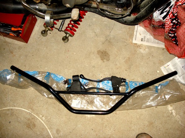

Les petites trouvailles du samedi :
Un guidon Cuppini et les poignées Tommaselli, le tout neuf :P

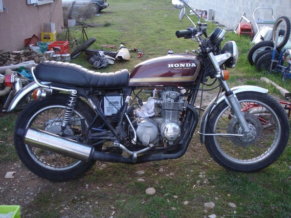

C'est la 550 F2 Super Sport, le 4 en 1 est d'origine dessus, sauf que sur celle-ci, il était tellement pourri (adaptable Marving) que j'ai monté un silencieux de Kawa ER5 car il me fallait changer la ligne complète qui est hors de prix pour ma bourse (658 € de mémoire).

Pas glop pour le P6 :( Par contre sympa le projet 4 pattes :clin: heu :rolleyes: perso je préfère sans le 4 en 1 ;/

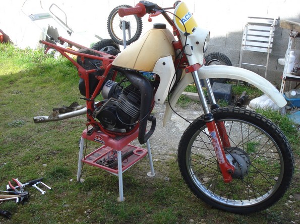

Le démontage est les mauvaises surprises, parfois habituelles :lol: :lol: :lol:
C'est bien parti

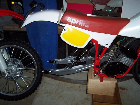

Ca avance :P
Au B.O maintenant, tout est collé je chauffe, et tout à fondu, maintenant ça tourne dans le vide, faudra couper :/
En pièces :mick

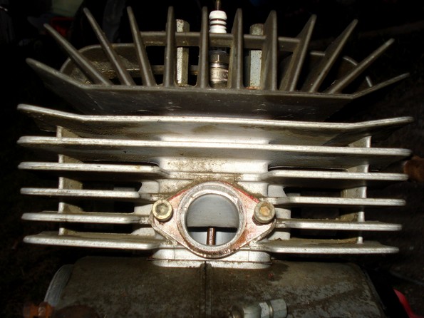

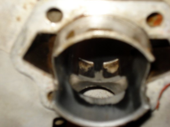

Une bonne surprise, un véritable K6 malgré le carbu de 19
La désillusion juste après, le cylindre est mort :mad:

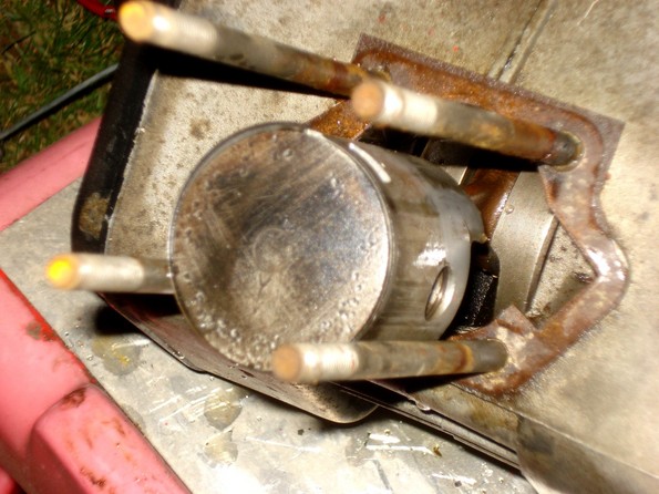

Et ça continu, le piston est forcément tout aussi mort, mais le vilo aussi, 3mm de jeu en latéral, la facture va être salée, et en plus c'est plein d'eau, merci à l'ancien proprio de l'avoir lavée :hein:
Bon, en attendant d'avoir les sous et de tout trouver, et pour autant que j'y suis de faire un bitza, :hehe: j'vais m'occuper de ma 550 Four maintenant qu'il y a le jus à tous les étages :lol:
