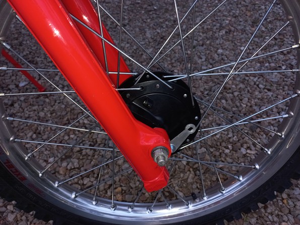

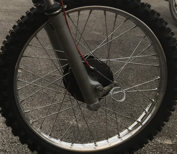

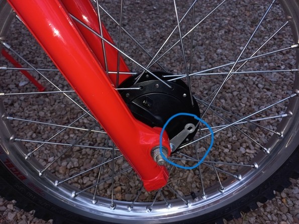

Thierry tu parles de la fixation du câble ? la pate que tu as monté peu et fonctionnera mais c'est pas une pate d'origine.
Je fouille je dois avoir en stock...
Photo du montage RX économique même montage que la RC économique.
Je pense que Thierry parle plutôt du maintien du câble le long du fourreau :/
Me trompe-je ?

Tu veux dire le câble de frein avant sur le levier qui actionne les mâchoires?
Soit un boulon percé soit un simple boulon qui pince le câble.

Aux possesseurs de 80 RCN JUJU et Antoine, comment avez vous fixé vos tables de freins à l'avant de la machine?

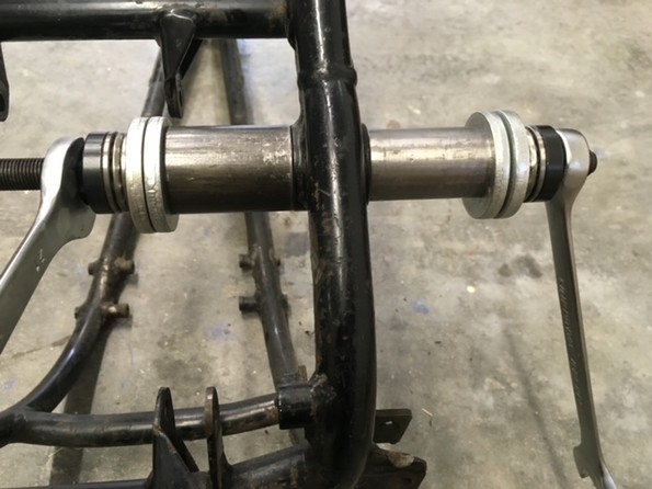

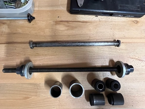

jean paul bourdoux a écrit :Pour mon ANCILLOTTI, le passage a la presse étant compliqué, j'ai opté pour cette solution
Une tige filetée pour extracteur de silentbloc, 2 tube acier au bon diamètre int/ext et cela sans trop d'effort l'extraction c'est bien passé, souhaitons que la remise en place des neufs ce passe de la même façon !! réponse ce Week end !!
[img_citation]http://www.srcf.fr/forum/img_forum/2022 ... G-0148.jpg[/img_citation]
[img_citation]http://www.srcf.fr/forum/img_forum/2022 ... G-3633.JPG[/img_citation]
Pas mal du tout cet extracteur Jean Paul! :cool:
Ah oui, là, on sent bien le changement de cap pour alléger la ligne des motos :lol: :lol: :lol:

jean paul bourdoux
Messages : 117
Enregistré le : 16 déc. 2009 16:28
Message par jean paul bourdoux »

Oui c'est ça Antoine , en fait une belle galère! ;/

J'imagine que l'outil a été un genre de guide, j'avais pu les remplacer avec une presse 20 tonnes en chauffant.
Messages : 27282
Faire un outil spécial, chauffer et presse 10 T. :rolleyes:

OK, si tu as la référence des silent blocs que tu as mis ça m'intéresse, c'est toujours bon d'en avoir plusieurs.
Et pour les changer tu dis en avoir bavé, il a fallu chauffer un brin, probablement?

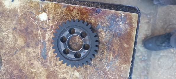

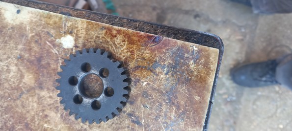

Je suis coincé au niveau du remontage du moteur. La moto était arrêtée car la boite a été cassée.
C'est le pignon de 2 de l'arbre secondaire (30 DENTS, DIAM 55,30mm) qui est détruit et je n'en ai pas dans mes pièces...
Si vous en avez un en rab dans vos pièces, je suis acheteur.
